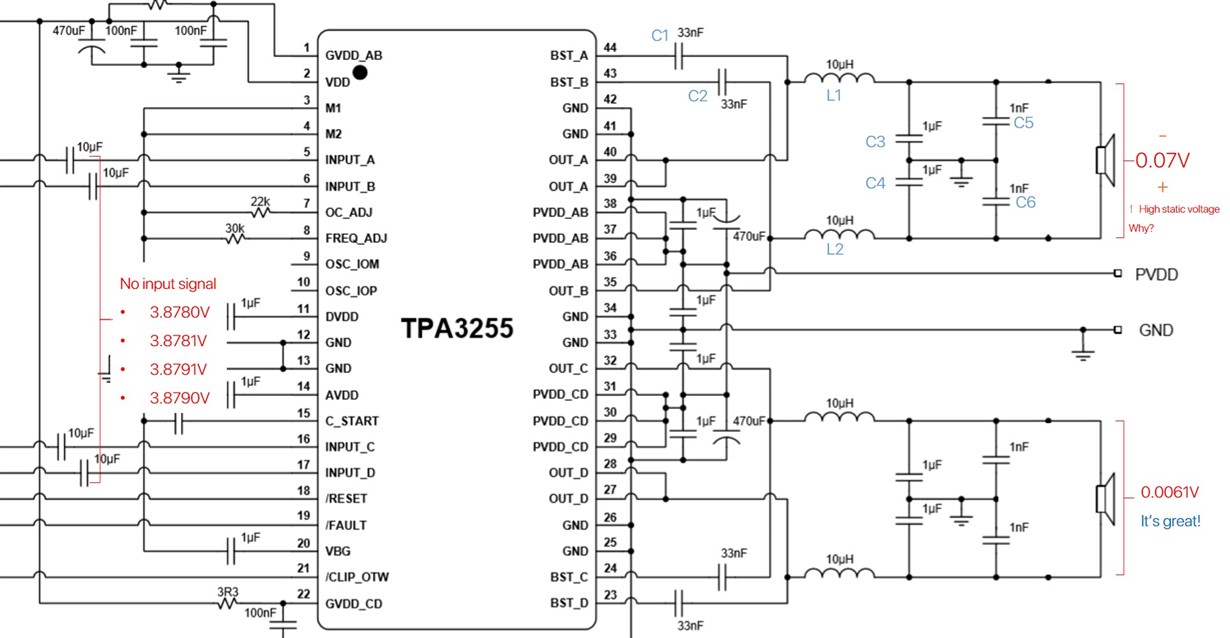

尊敬的 TI 主管理员:
我有一个大问题。
两个通道都没有输入连接、因此它肯定没有输入信号。
输出:
一个通道正常、但另一个通道具有高静态电压。 我的问题是:
可能的原因是什么? 芯片容差? LC 滤波器材料 容差?
    您好、Wu、
    请查看以下内容:
    请探测 OUT 引脚波形、并确认其正在切换。
    2.请检查输入是如何连接的。 它是浮动的吗? 还是连接到 DAC 输出?
    3.您是否可以尝试使用导线将输入短路(在1uF 电容器之前)并测量输出直流电压?
    迪伦
    1.是的、它正在正常切换。 如果我连接信号源,则两个通道都可以正常工作。
    2.已连接 GND
    3、是的、在10uF 电容器之前已经将输入对 GND 短路。 四个引脚的电压写在图片上。
    器件的典型输出直流偏移为15mV、最大直流偏移为60mV。 因此、70mV 的一部分可能来自外部组件。
    您能否用另一个器件替换器件、并查看通道1是否始终具有比通道2更大的直流失调电压? 如果您愿意、您能否向我发送原理图和布局以进行进一步分析。
    迪伦
    大约一半的产品正常、两个通道都< 0.05V
    但其他的结果是这样的、一个通道>0.05V、相同的 PCB 和相同的材料。
    如果它来自外部组件
    可以使用一个开关,例如:
    使用 C1>C2或 C1>C2?
    或 C3>C4或<C4 ?
    或 L1>L2或 L1 <L2?
    实际上、C1=C2、C3=C4、L1=L2、它们应该匹配良好。 您的一方是否有任何新发现?
    它看起来是随机的、
    首先、我想 C1、C2、C3、C4 L1、L2不是完全相等、因为每个组件都有它的容差。
    但是、更换较大或较小的 C1容量不会产生任何影响、这很奇怪。
    也许只有您知道原因、或者有更多可能的猜测。
    失调电压主要取决于输入和器件特性。 您是否可以尝试清洁电路板输入路径、替换为新的输入电容器以确保没有任何泄漏、使输入电容器短路并连接到附近的接地端。
    如果完成所有这些操作、且偏移仍然超过数据表规格、则可以联系您购买器件的供应商。
    您可以执行的另一项操作是:获取 TI EVM 并将该器件放入其中。 如果失调电压相同、则该器件应存在一些问题。 如果在规格范围内、则需要再次确认电路板中是否存在任何泄漏路径。
