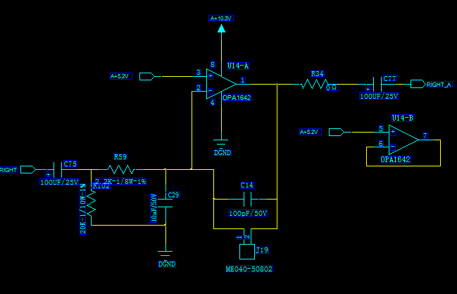

MIC 信号为300mV,线路输出信号为2V,帮助推荐集成转换芯片?
    Rengui、
    您能否提供有关您的应用的更多详细信息? 您是否需要编解码器?
    -Steve Wilson
    Rengui、
    我没有听到你的反馈。 请告诉我是否可以提供任何帮助。
    -Steve Wilson
    大家好、 Stenve-Wilson、
       很抱歉、回复太晚了。 我使用运算放大器 AD828放大信号、发现音频信号无法放大到所需的电压。 因此、我想使用集成芯片解决方案并咨询我们当地的 TI 技术支持、因为没有集成解决方案。  后一项分析是 AD828电源轨相对较小。
       我们目前使用宽电压轨 OPA1642、原理如图所示。 输入是 MIC 信号。 输出负载是音频功率放大器。 输入阻抗为10k。 J19是连接到仪表板的20k 可旋转电位器。 当前的问题是 电位计在10k,内、声音可以正常放大。 将电位计调整为10k 或更高时、 大多数情况下声音会变小,μ s、 在少数情况下、声音会正常放大。  请帮助分析。
