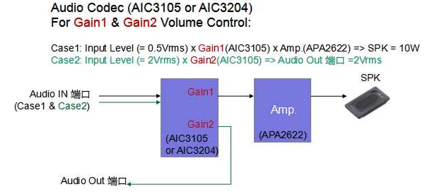

客户的产品规格需要同时支持内部扬声器(SPK)和外部扬声器(音频输出)。 TLV320AIC3204能否支持单个增益值? 谢谢~
例如:调整音量表时
音频输入=0.5Vrms、SPK = 10W =>将有一组 Gain1
音频输入=2Vrms,音频输出=2Vrms =>将有一组 Gain2
同时输出两个声音时、TLV320AIC3204能否同时输出 Gain1和 Gain2的声音?
感谢你的帮助。

    HP 和线路输出具有单独的增益控制、但这些控制的范围为-6dB 至29dB。 这些通常用于课程增益控制、而不是音量。 DAC 具有自己的通用音量控制、范围为-63.5 -24dB。 用于音量控制。

    AIC3204具有四路模拟输出、两路线路输出和两路耳机输出(也可用作线路输出)。 这四个输出驱动器具有单独的增益控制功能、但根据音频源的不同、可能会将相同的输入用作所有输出的源、这对于该应用来说似乎是可以的。
    我建议您请求有关终端系统要求或方框图的更多信息、并查看此器件中提供的输出驱动器是否是客户产品的良好解决方案。

    非常感谢。 客户的方框图如下所示。 您是否有任何顾虑?
    他们还想查看 AIC3105是否可以在 这种风景中使用。

    AIC3105对输出进行了一些额外的音量控制、在这种情况下可能会很有用。 如果您使用 AIC3105、我不会看到任何问题。
    对于 AIC3204、仅在 DAC 音量调节后进行粗略增益调节。
