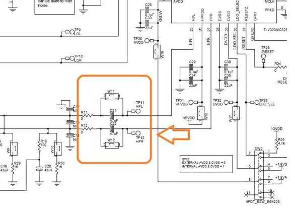

大家好、
客户使用 AIC3254 I2S 输入、耳机输出路径、客户在 AIC3254耳机输出后再添加一个耳机放大器。
客户是否可以使用1uF 电容而不是 d/s 中显示的47uF 电容?
BR、
SHH
    SHH、
    该电容器确实会影响您的低截止频率、使用值更高的电容器将更改该频率。 客户当然可以使用1uf 电容器、但他们会发现低频音频内容会衰减。 这是他们需要考虑的设计注意事项。
