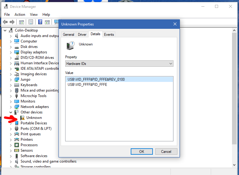

我有一个 PurePath-CMBEVM (问题 G)+ TAS5766MRMTEVM 组合、几天前就开始工作了。 遗憾的是、当我现在插入 USB 时、它将作为未知设备出现、因此 Console 3软件无法连接到它。
我的电路板是否有故障、或者是否可以通过重新编程来修复? 这里还有其他一些帖子建议可能会这样吗?
现在、我在两台 PC 上试用了该板、结果相同。

    我想驱动程序或 USB 电缆有问题。 您将更换新电缆还是重新安装 TAS1020驱动程序?

    新电缆尝试出现相同问题。
    什么是 TAS1020驱动器? 它的用途是什么? 它来自哪里?
    我一直在使用 Pure Path Console 3软件。 它附带驱动程序、但似乎不能与通用主板配合使用。
    我还在两台不同的 PC 上尝试过硬件,并卸载并重新安装了 Console 3软件,因此不太可能出现问题。

    我不知道 我以前也遇到过这个问题、简单的解决方案是使用新电路板进行测试。 您还有其他电路板可以尝试吗?

    请在这个 e2e 线程中查看我的评论。
    e2e.ti.com/.../2911071
    Andy
    感谢 Andy、
    解决了我的问题。
