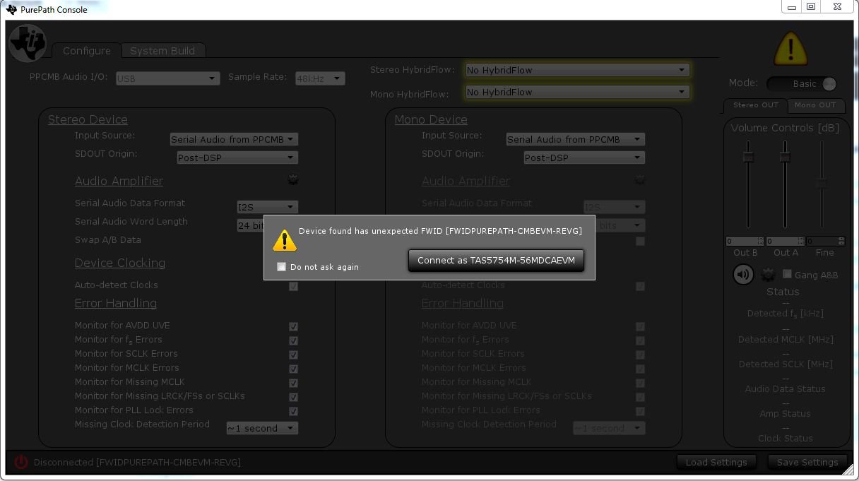

器件型号:TAS5756M
我有 PurePath 控制台主板和一个带有 TAS5756M 的主板,我一直在按照此用户指南开始使用它: http://www.ti.com.cn/cn/lit/ug/slau583/slau583.pdf
按照上述用户指南的步骤2.2、我下载了 PurePath Console 2。 但是、当我单击意外 FWID 弹出窗口上的"Connect as TAS5754M-56MDCAEVM"按钮时、器件会连接不到一秒、然后断开连接、并且意外 FWID 警告弹出窗口会再次显示。
重新创建问题的步骤:
1) 1)使用微型 USB 连接将 PurePath 控制台母板(TAS5754M-56MDCA EVM 已连接)连接到计算机。
2) 2)打开 PurePath Console 2。
3) 3)点击"随意选择目标"。
4) 4)选择 TAS5754M-56MDCAEVM、然后单击"OK"。
5) 5)器件出现意外的 FWID 警告弹出窗口、单击"Connect as TAS5754M-56MDCAEVM"。
然后、器件连接不足一秒、并再次出现意外的 FWID 警告弹出窗口。

我发现0x30地址有问题、 从未收到确认。
您能帮我连接到 TAS5756M 的 DSP 吗?
