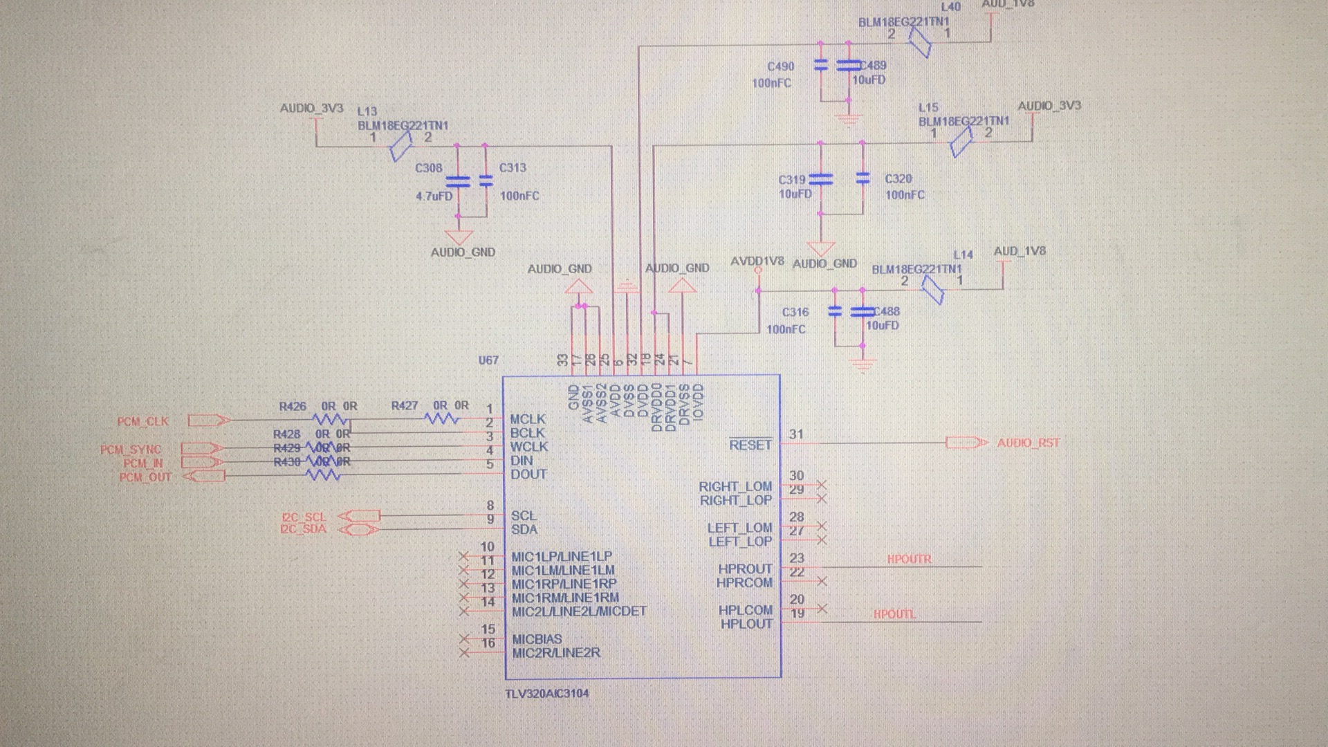

 请帮助检查 TLV320AIC3104电路(附件)是否有任何问题、谢谢

    您可以将 IOVDD 和 DVDD 上的去耦电容值减小到1uF。 否则、它对我来说会很好。 我可以告诉您没有使用 ADC 吗? 如果是这种情况、则无需处理未使用的输入引脚。
    如果您不使用 ADC、则可以重新考虑路由 DOUT。 您无需为该迹线布线。
    -Steve Wilson
