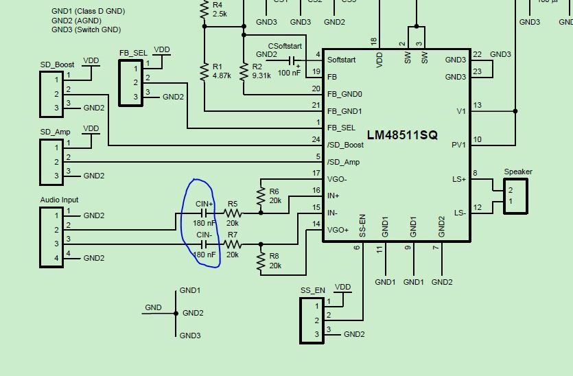

由于许多微控制器具有 PWM 输出、如果 LM49511能够支持 PWM 输入、那么设计将更加高效。
    您好、Jerry、
    您可以将 PWM 用作输入信号、但必须在 PWM 输出和 LM48511输入之间放置一个低通滤波器。
    -Ivan Salazar
    应用工程师-低功耗音频和传动器
    您好 Ivan:
    我注意到 LM48511的输入都是交流耦合的、在本例中、如果我向它们馈入两个 PWM 信号、它们是否正常?
    顺便说一下,Ivan,散热垫应该连接到哪个接地? 在芯片的数据表中、它建议将这个散热焊盘连接至信号接地、即 GND2、但是在演示板用户指南(AN-1922)中、散热焊盘似乎与 GND3连接、GND3是升压转换器的接地端。 我应该遵循哪种感官? 谢谢、Jerry
    Jerry、
    如果输入信号是 PWM、则仍然需要低通滤波器。 交流耦合可以消除直流偏置、但它很可能会继续是方波信号。
    关于散热焊盘、应将其焊接到 GND 平面以供散热。 如果 EVM 未在顶层连接到任何 GND 引脚、则第1层用于 GND2、第2层用于 GND1、而第2层用于连接所有 GND1、2和3以及散热焊盘。
    -Ivan Salazar
    应用工程师-低功耗音频和传动器
    感谢您的回答、Ivan。
    我想知道、D 类放大器的 Σ-Δ 控制环路是否会过滤掉 PWM 中的这些高频内容? 我在数据表中找不到有关环路带宽的任何信息。
    如果您能提供有关此主题的多个见解、那将是极好的!
    谢谢、Jerry
    在应用文档中、它使用4层 PCB 配置、2层配置是否可接受?
    Jerry、
    2层电路板是可以的。
    这是一个模拟输入器件、不应与类似 PWM 的信号一起使用。 如前所述、如果需要、必须在输入端放置一个外部低通滤波器。 遗憾的是、没有更多的信息可以与器件内部信息共享。
