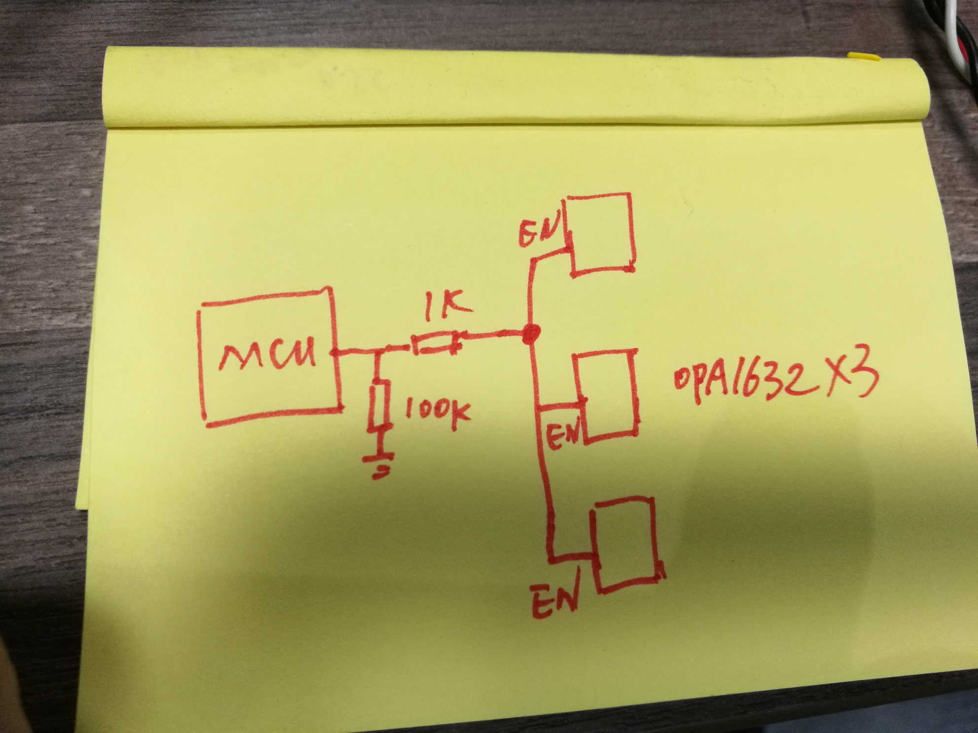

    您好、Karan、
     我测量 接近1632的引脚7 时,电压为0V,同时将1k 电阻器短接到 GND (左侧或右侧均已尝试),  它仍能从1632发出声音输出。
    顺便说一下 、使能端从 MCU 连接3个 OPA1632。 如下所示。
    Meican、您好!

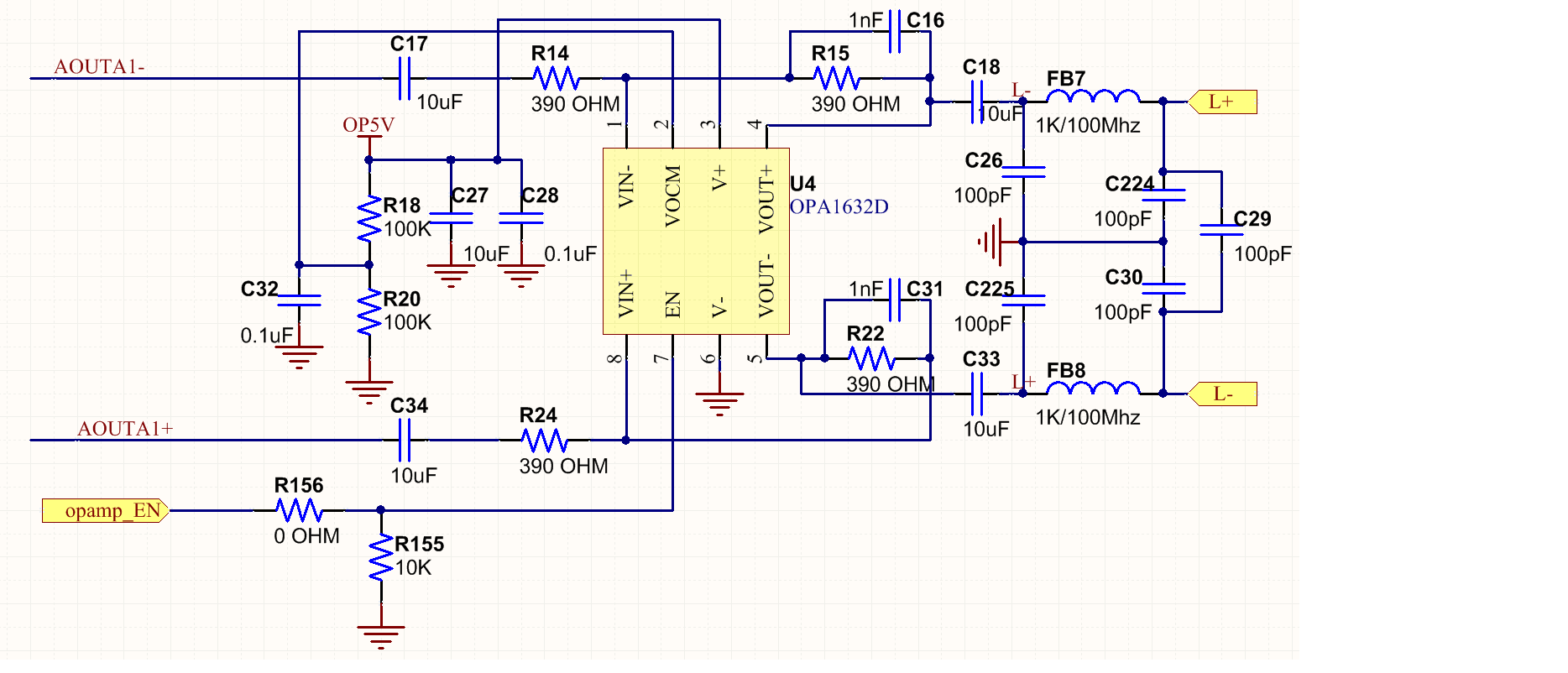

    这里还有其他问题。 您能给我展示一下 OPA1632的原理图吗? 您还可以获取1632启用时和"禁用"时的范围截图。 无论 MCU 电压如何、始终启用器件的唯一原因是使能引脚悬空、实际上不会降至接地。 或者器件未正常运行、因此看起来从不禁用、但实际上在启用或禁用时无法正常运行。
    卡兰
    您好、Karan、
    原理图 如下所示:(另2个 OP1632使能引脚连接在一起,此处仅显示 一个运算放大器)。
    Meican、您好!
    OPA1632输出端的 π 型滤波器会增加容性负载并减小相位裕度。 我会将其删除。 如果您希望提供低通滤波、请按数据表图14所示进行滤波。

    Meican、您好!
    当芯片被启用时、"AOUTA1-"和引脚4。 和"AOUTA1-"、引脚1和引脚4、此时芯片被禁用。 所有这些节点都是相对于引脚6的。 最终、直接在引脚4处需要一个47...100R 的隔离电阻器。
    首先、没有输出负载。 稍后、您还可以在引脚4和引脚6之间施加600R 负载。
    Kai

    Meican、您好!
    很抱歉回答太晚了!
    感谢您提供详细的示波器图。 引脚1显示 OPA1632的启用和禁用似乎有效。 当 OPA1632被禁用时、引脚1不再处于虚拟接地、而是悬空、R14和 R15直接引导输入信号通过输出。 因此、禁用 OPA1632不会削减任何输出信号。 禁用 OPA1632的唯一效果是关闭 OPA1632并大幅降低其电源电流。
    Kai
    根据 Kai 解释,我的应用程序不是问题,只是直接从 R/C 耦合输出。 OPS1632禁用正在工作。
