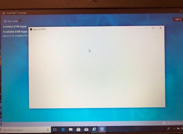

您好、Sirs、
我的客户无法安装 PPC3 插件、因为 PPC3 GUI 始终显示空白 的登录页面。 我们尝试 (1)重新安装 PPC3 (2)在 管理员模式下运行(3)将 Internet Explorer 或 Chrome 设置为默认浏览器(4)重新安装 Matlab 运行时间(5)禁用 Windows 防火墙 、但我们仍然无法修复。 您是否会建议 解决此 问题的技巧?
谢谢、此致、
陈耀恩
2019年3月18日
    韦恩、
    在安装过程中是否发现任何失败消息? 您能否向 Weiyu 发送电子邮件、他能否与软件团队保持一致以向您提供建议。
    Linda
    您好 Linda、
    感谢您的关注。 无错误消息、但登录页空白。 我们只是通过将系统时钟更新为正确的日期和时间来解决这个问题。
    谢谢、此致、
    陈耀恩
