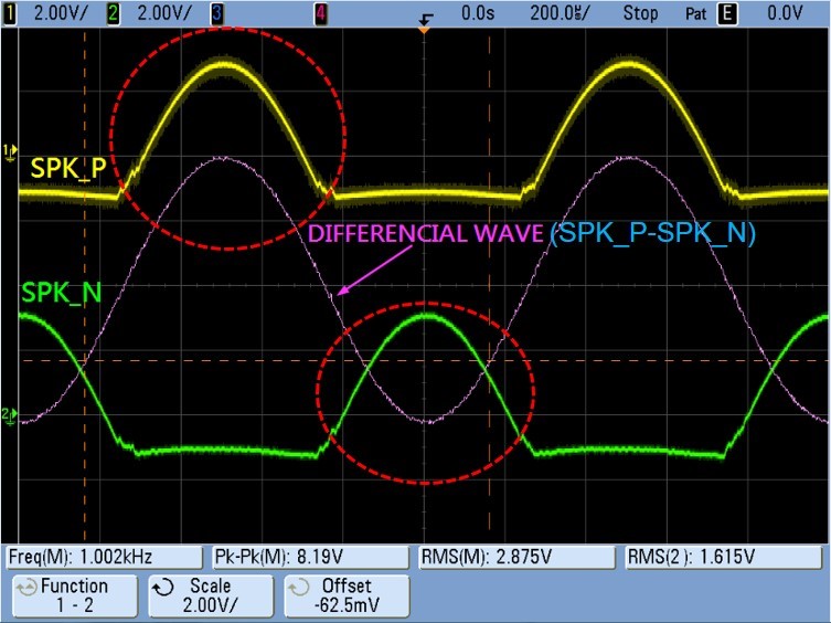

尊敬的 TI:
  在本例中使用 TAS2557  、我在 回放时测量了扬声器输出波形、如下所示
虽然差分输出(SPK_P-SPK_N)是一个正弦波、但 SPK_P 和 SPK_N 不是一个完整的正弦波。
您能告诉我 它的工作原理是这样的还是有问题的?
非常感谢
    您好、Ares、
    这是 TAS2557上的正确调制。 当负载以差分模式连接时、将获得完整的信号、如您的捕获所示。
    D 类放大器有不同的调制方案、如 AD 和 BD 调制。
    -Ivan Salazar
