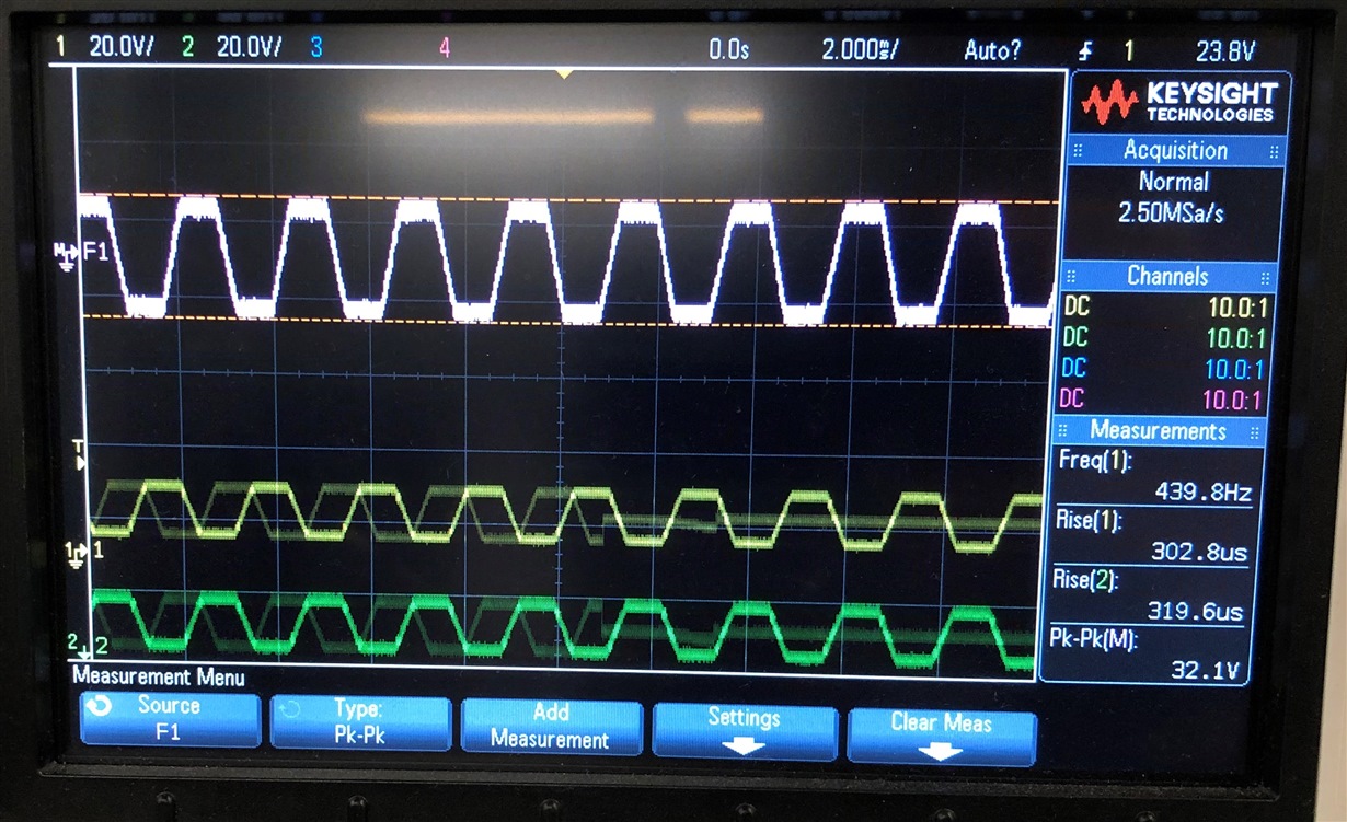

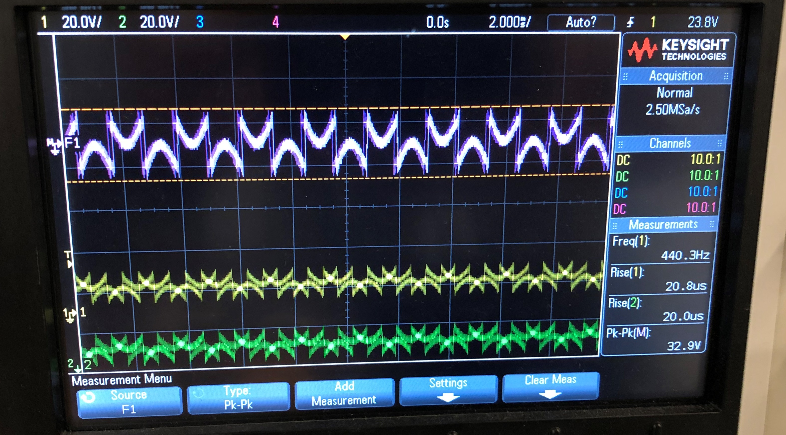

    但是、还有一个问题我还没有弄清楚。
    I2S 16位带符号数据不工作
    看起来、放大器无法正确处理16位 I2S 有符号数据。 我可以通过逻辑分析仪看到我正在正确发送数据、逻辑分析仪可以将数据解释为标准 I2S 16位带符号数据。
    但是、我需要对数据进行以下更改、以便从放大器获得预期输出。
    1) 1)将有符号数据转换为无符号数据
    2) 2)除以2、即.e、有效地仅使用底部15位
    我尝试使用锯齿波/正弦波、并观察到如果我们使用第16位(MSB)、数据会被削波
    此权变措施向我表明放大器是预期的
    -无符号数据
    -仅在数据的最下面15位上运行
    我已经从440Hz 正弦波中附加了三个示波器图。 紫色信号是放大器输出端的差分电压。
    您可以看到、只有无符号15位图看起来是正确的。
    不确定我在这里缺少什么。 我们是否需要在寄存器配置中执行其他操作?
    我们非常感谢您的任何帮助。
    迪伦
    我的客户提供的更新:
    进一步调查显示、当我发送1的补码数据时、我看到的信号是正确的、没有任何直流偏置。 (请参阅示波器图)和完整的16位标度输出
    这是我最初预期在二进制补码数据、即 I2S 规格中看到的结果。
    该放大器是否可以接受数据表中指定的1的补码数据、而不是2的补码数据?
    Viktorija
    从客户处更新-所以二进制补码按广告的方式工作!
    问题在于、信号在默认增益设置下会被削波、通过降低数字增益、我现在能够获得干净的信号。
    很抱歉让人很困惑:)
