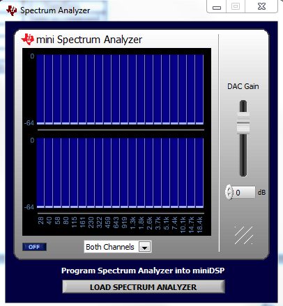

我不´m 是否有可能知道将这个编解码器作为一个模拟输入进入这个编解码器的噪声的不同频率。 我在编解码器的´ve 中看到有一个被称为"TLV320_GET_DBS"的预编译函数。 我想这个函数将转换 DBS 中的模拟音频输入、所以输出是 DBS 的量、但是在我的例子中、我想知道这个输入是如何在频率中分布的、也就是说、在不同频带中有多少个 DBS。 此编解码器能否为我提供该信息?
    用户、
    您指的是哪个固件?  TLV320AIC3104没有可编程 DSP、该功能未内置到器件中。  如果您正在寻找类似的器件、TLV320AIC3254可以实现频谱分析仪。  请参阅 GUI 中的以下屏幕截图。 这是 TLV320AIC3254的 DSP 示例之一。
    -Steve Wilson

    根据 TLV320AIC3254、我是否可以使用此编解码器在频段中应用增益?
    用户、
    在哪里可以找到引用"TLV320_GET_DBS"的固件?
    TLV320AIC3254也具有数字双二阶滤波器、可用作均衡器。
    问题在于、您将能够同时拥有分析器和滤波器的频段数量。
    您有要求吗?
    -Steve Wilson
