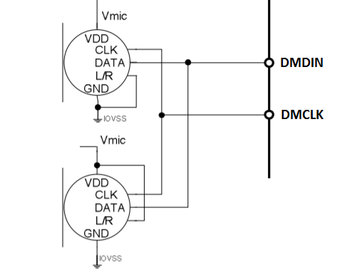

我们尝试使用 TLV320DAC3203来支持双路 DMIC。 下面的方框图是否正常?
如何在不发生数据冲突的情况下与这两个 DMIC 通信?
    Daniel、您好!
    方框图正确。 左右两侧的数字麦克风都必须共享时钟和数据线。 您只需启用一个麦克风即可进行左侧数据操作、而只需启用另一个麦克风即可进行右侧数据操作、如下图所示:
    我还将附加一个示例脚本、用于与 TLV320DAC3203进行数字麦克风连接。 此脚本配置 TLV320DAC3203、以将数字麦克风数据发送到 DOUT 引脚和耳机驱动器输出(HPR / HPL)。
    e2e.ti.com/.../Digital_5F00_Microphone_5F00_Loopback.txt
    希望这对您有所帮助。 如果您有更多问题或意见、请告诉我。
