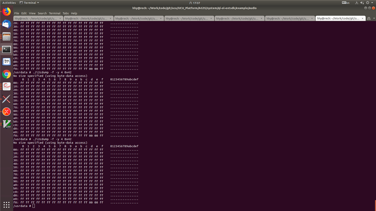

在调试功率放大器 TAS5411QPWPRQ1时、我们遇到了以下问题
规范中提供的器件地址为0XD8和0XD9。 实际上、我们从 IIC 总线轮询的地址是0x42。 读取此地址日志。 以下寄存器 FD/FE/ff 可以读取该数字、但无法写入该数字。
规范中的相应寄存器地址为0x00/0x01/0x02。
IIC 协议和编解码器可以正常通信。
    Jeffery、
    您是否在轮询 EVM? 您是否使用 EVM 随附的 USB 转 I2C 接口板? 如果您是、则正在读取接口板的启动数据。
