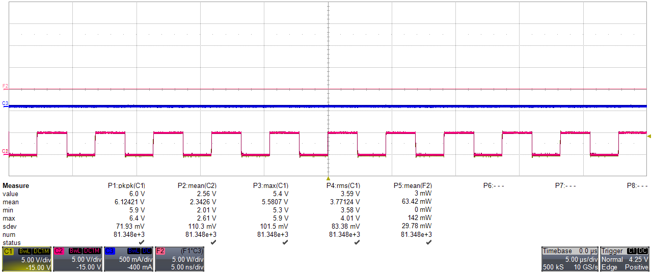

    执行的另一项测试是将电源切换到第1页上的扬声器驱动器寄存器45。 因此、写入数据值0x00以关闭扬声器放大器、在这种情况下、扬声器波形关闭、显示扬声器处于非活动状态。  但通过0x02重新启用扬声器电源、在这种情况下、波形返回到之前的状态、即即使没有有意的有源音频输入(数字或模拟)、也有一些有源 PWM 驱动输出。
    一个观察结果是、扬声器输出的状态似乎取决于输入波形何时终止、例如、如果在波形处于活动周期时终止 Linux 进程、则输出将卡在活动状态。 同样、如果在音频波形处于死区时间时该过程终止、则输出将不会驱动扬声器。
    下面是一些显示有源和无源扬声器输出的波形。

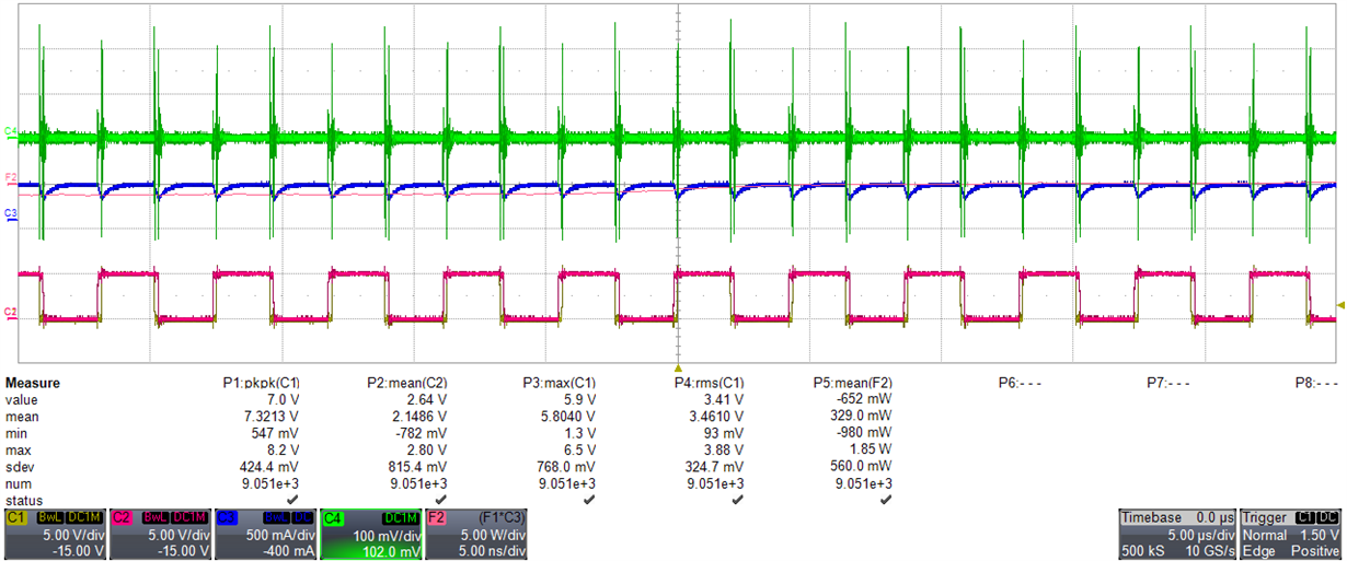

    根据您的请求、无法探测 HPOUT、因为该器件上没有 HPOUT (这是不支持耳机的 Q1版本 TAS2505)。  但是、我确实探测了其中一个模拟输入(AIN)、并且可以观察到噪声。  噪声似乎与 SPKR +/- PWM 的边沿相关、但我不确定该引脚上的噪声 是我看到的结果的原因。  请告诉我您的想法。  这是一个示波器捕获、包括一个位于其中一个 AIN 输入(示波器通道4)上的探针。
    只需确认一下、第1页/寄存器9中是否禁用了 AINL 和 AINR 连接? 模拟输入噪声似乎会以某种方式影响扬声器输出。 是否无法在您的设计中测试从 AINx 输入到 AGND 的0.1uF - 0.47uF 电容器?

    该电路板经过修改、在 AINL 和 AINR 输入(引脚3和4)上使用0.22uF 电容器并连接到接地端。
    检查了第1页/寄存器9中存储的数据值、该值为0x00、这意味着 AINL 和 AINR 连接被禁用。
    添加电容器后、探测了扬声器输出和 AIN 输入线路。  问题仍然存在。  似乎上限无效。
