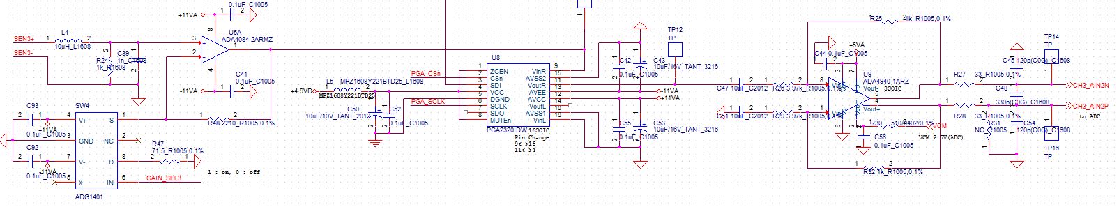

    你好 Jimmy、
    在20Hz -20kHz 的频率范围内、增益设置为31.5dB 时 PGA2320的典型增益误差约为±0.1dB;请注意、这不是最大保证规格。 在应用中、您测量的值为-0.131dB;接近预期的典型增益误差规格。
    在计算增益误差时、您是否在 PGA2320放大器的输入引脚和输出引脚上针对每个频率和增益设置测量输入信号和输出信号?  这将确保您消除电路中其他组件的任何影响。
    Luis
    大家好、 Luis Chioye
    感谢您的回答。
    我知道数据表上有什么内容。 如果我的增益精度计算错误、则应在0dB 处出现误差。
    因此、增益误差计算是正确的、不会受到其他电路的影响。
    如果测量数据或数据表的部分未指定增益增大时可能发生误差的部分、用户将询问要查看和选择的内容。
    Jimmy。
    Jimmy、
    您实际上没有回答 Luis 关于您如何进行特定测量的问题。
    此外、ADA4940也是音频差分放大器/ADC 驱动器的有趣选择。 您是否遵循了 Analog Devices 的布局建议?
    你好 Jimmy、
    遗憾的是、我没有立即获得30dB 与频率间增益误差的数据;该器件是在2004年开发的。
    我将继续搜索数据、还将了解如何使用 Audio Precision 执行工作台测量。  这需要几天时间、并设置了工作台系统。  我预计下周初/中将有数据。
    Luis
    您好、Peters
    在过去、当我问 PGA2320增益控制问题时、我有很多答案。 幸会。 我没有回答 Luis 的问题、因为0dB 处没有错误。 如果这是后端电路的问题、它在0dB 时应具有相同的特性。 由于增益增加、误差增加、PGA2320很可能是一个特征。 Peter 的想法如何?
    Jimmy。
    你好 Jimmy、
    在100Hz 和5kHz 之间的几个点测量 PGA2320新鲜样本的增益误差、增益= 0dB 且增益= 30dB。增益= 0dB 时输入信号 Vin=6Vrms、增益=+30dB 时输入信号 Vin=0.1892-Vrms。  使用 Audio Precision AP555进行增益误差测量。
    增益=0dB 时的频率响应看起来几乎平坦、增益=30dB 时、随着频率的增加、存在细微衰减;尽管衰减很小、  但两个通道的增益误差在 G=30dB 时从100Hz 变为5kHz、变化为-0.030dB。 已验证   PGA2320输入/输出端每个频率的输入信号幅值和输出信号幅值。
    请参阅下面的内容。
    Luis
