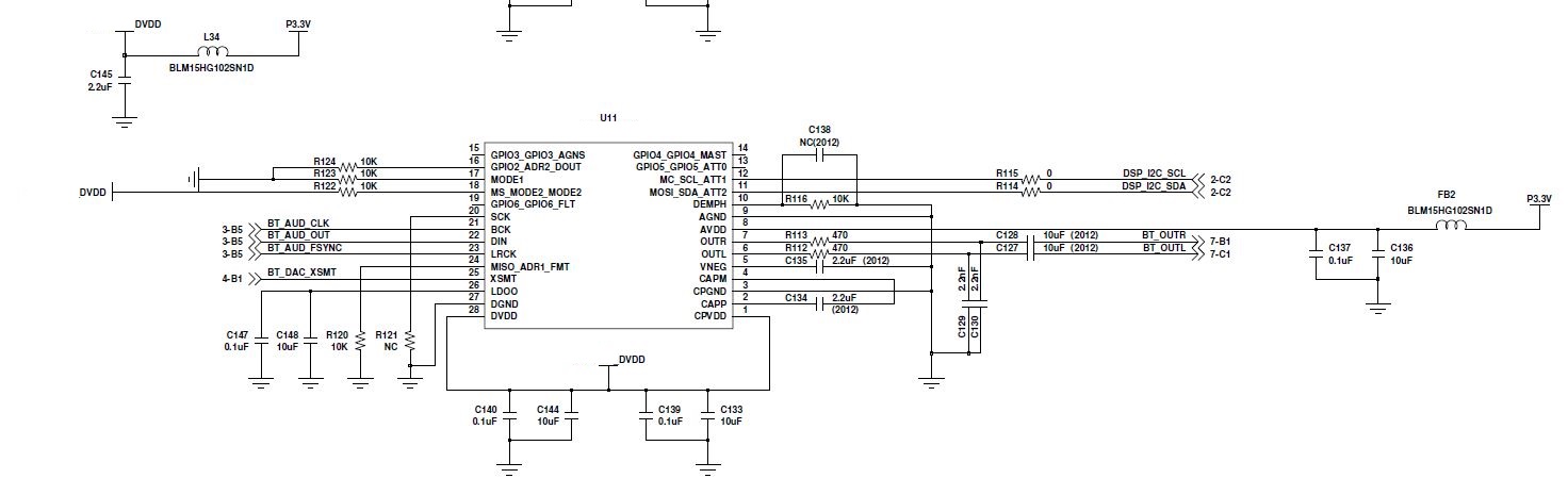

你(们)好
我在自己的板上使用 PCM5142。 我使用 Pure path studio 对 pcm5142进行了编程
我的问题是、当我在 Pure path studio 中使用 EQ 时、如果我在 Android 中调高音量、输出会饱和。
但是、当我不使用 PPS (只需初始化 pcm5142 set)时、 如果我在 Android 中向上卷、则输出不饱和。
为什么 EQ 或 PPS 会发生饱和?

    您好、Minkyo、
    您能澄清一下您说"饱和"时的意思吗? 您是说输出正在削波吗? 如果您要播放音调、您会看到什么模拟行为?
    Paul

    您好、Minkyo、
    我在工作台上测试了相同的工艺流程、我没有任何削波/饱和问题(除非我在一个频带上施加最大增益)。 在此测试期间、我不知道您的输出为何低于1Vpp。 您能否在活动期间分享您将 GEQ 设置到的位置的图像? 通常、我建议在使用 EQ 时从衰减输入信号开始、因为期望满量程正弦波(或单个频带中的所有能量)是不切实际的。

    您好、Minkyo、
    我认为我们需要后退一步、看看整个系统。
    这是定制板还是 EVM? 如果是定制电路板、您能否共享原理图?
    2.您的硬件时钟配置是什么? 在初始化代码中、您正在配置 PLL、但似乎您已经有有效的时钟? SCK 是否已连接? 什么是 SCK、BCK 和 LRCK 频率?
    我怀疑您的电荷泵有问题、因此未建立负电源。
    您要写入的 PAGE 1寄存器3值会更改电荷泵启动的延迟、但我不建议您使用该寄存器。 我们将其标记为保留。
    您共享的最新图像只是显示 DAC 满量程值的输出削波。 DAC 可产生的最大信号为2.1Vrms 或6Vpeak-peak。 均衡器将允许高数字增益、但这并不意味着 DAC 可以重现该增益。 您输入的信号可能是0dBFS 音调、这对于音乐来说是不现实的。
    Paul
    Paul、您好、感谢您的回复。
    1.这是定制的。
    2. SCK 被断开。
      BCK = 3.53MHz
      LRCK = 44.1kHz
    有什么错误吗?
    要确认、您的 BCK 为~81×FS? 这个时钟是连续的、还是某种程度的受限占空比? 如果 BCK 不连续、则不能用作 PLL 的源。

    您好 Paul。
    很抱歉耽误你的时间。
    实际上、PCM5142已连接 CC2564。
    和 CC2564 I2S 时钟可由 KHz 单元调制。(processors.wiki.ti.com/.../CC256x_VS_HCI_Commands
    但对于44.1kHz 采样频率、PCM5142的命令时钟为1.4112、2.8224、5.6448、8.4672 MHz。(pcm5142数据表 P109)
    如何匹配2个器件的 I2S 格式?
    我将更改 PLL 时钟、我将再次回复。 谢谢你。
    您好、Minkyo、
    我相信您正走正确的道路。 将 CC 器件设置为具有正确的 BCK 是3线操作的关键。
    Paul

    您好、Minkyo、
    我不知道你在这里经历了什么。  但是、您能否澄清以下内容:
    您为什么要配置 PLL? 您使用的是44.1kHz、bck = 64*FS、因此您已经使用了支持的自动检测采样率:
    尝试注释掉您的 PLL 配置代码、因为如果您对 PLL 配置有任何问题、我们会很快通知您。  模拟输出是否仍然具有您之前发布的干扰?
    此外、默认情况下、器件配置为使用 I2S。  您无需输入1位偏移、因为 I2S 定义为以1位偏移开始数据。  我会对您在其中设置 AOFS 寄存器的命令进行注释。

    您好、Minkyo、
    我想您对 DSP 有一些问题、因为您已经启用了16倍插值模式。  启用16x 内插模式会对时钟树以及 DSP 要求产生一些影响、因此我不建议将其用于自定义处理流程。  我已对您发送的代码进行了注释、并对其进行了一些更改。  我无法重新创建1kHz-2.6kHz 组件、但这也可能取决于您创建的处理流程。  使用默认的处理流程、我看到了具有~10kHz 杂散的奇怪行为。

    请禁用16x 并查看是否仍有问题。
