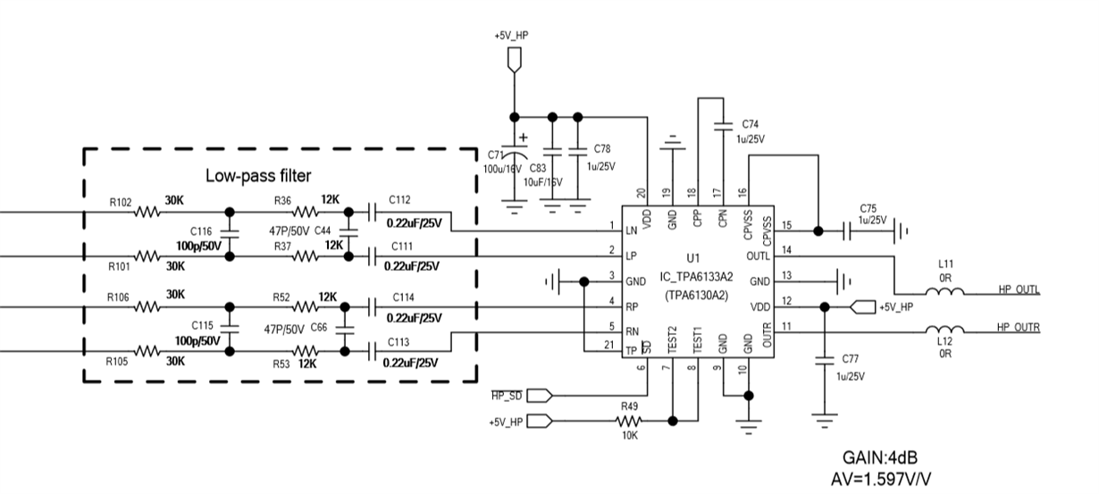

耳机输出中有异常噪音、大约60%的产品在生产过程中有异常噪音。
异常噪声与 TPA6133A2的温度有关。 当芯片温度升高时、将消除异常噪声。
从下面的测试波形可以看出、
在大约28摄氏度的室温下测试的尖峰、
加热后、峰值偏移并消除异常噪声

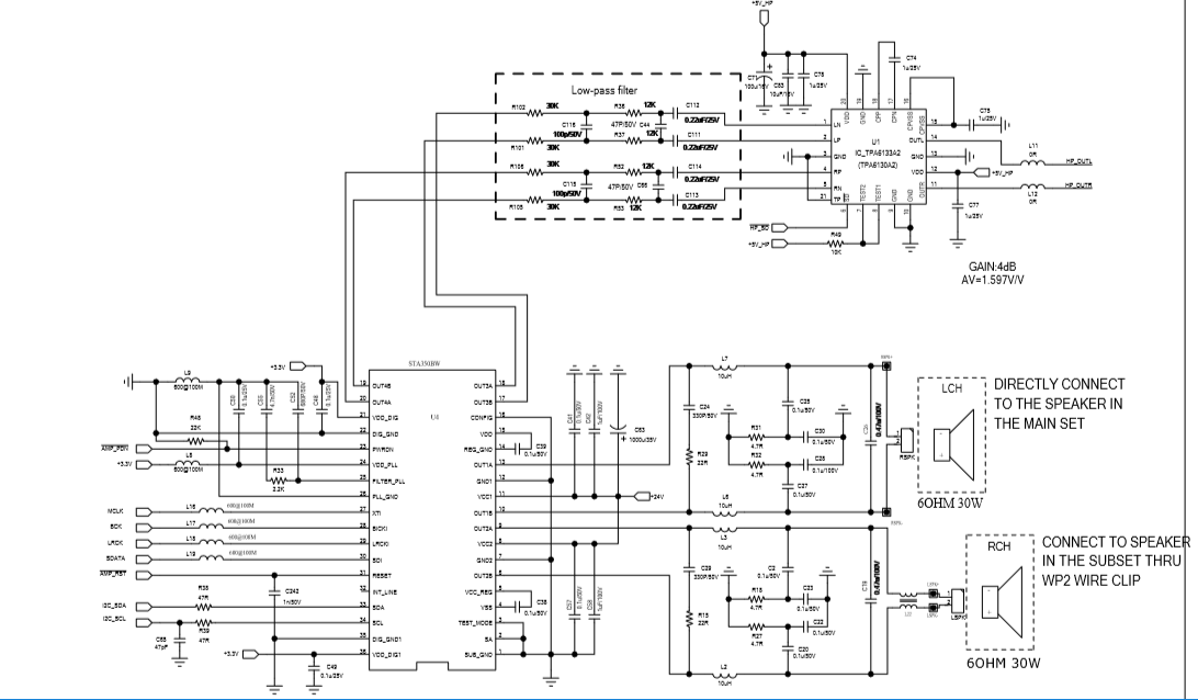

    您好、Clark、
    您能否提供有关这方面的更多详细信息?
    -您是否测量了电源中的噪声级别? 我是说、当您看到输出端的噪声时、您是否在电源上看到同样的行为?
    -您能否仅使用 TPA6133A2进行噪声测量? 我的意思是、您能否断开电路的其余部分并将其断电、然后仅使用 TPA6133A2? 这只是为了隔离 TPA6133A2级的根本原因。

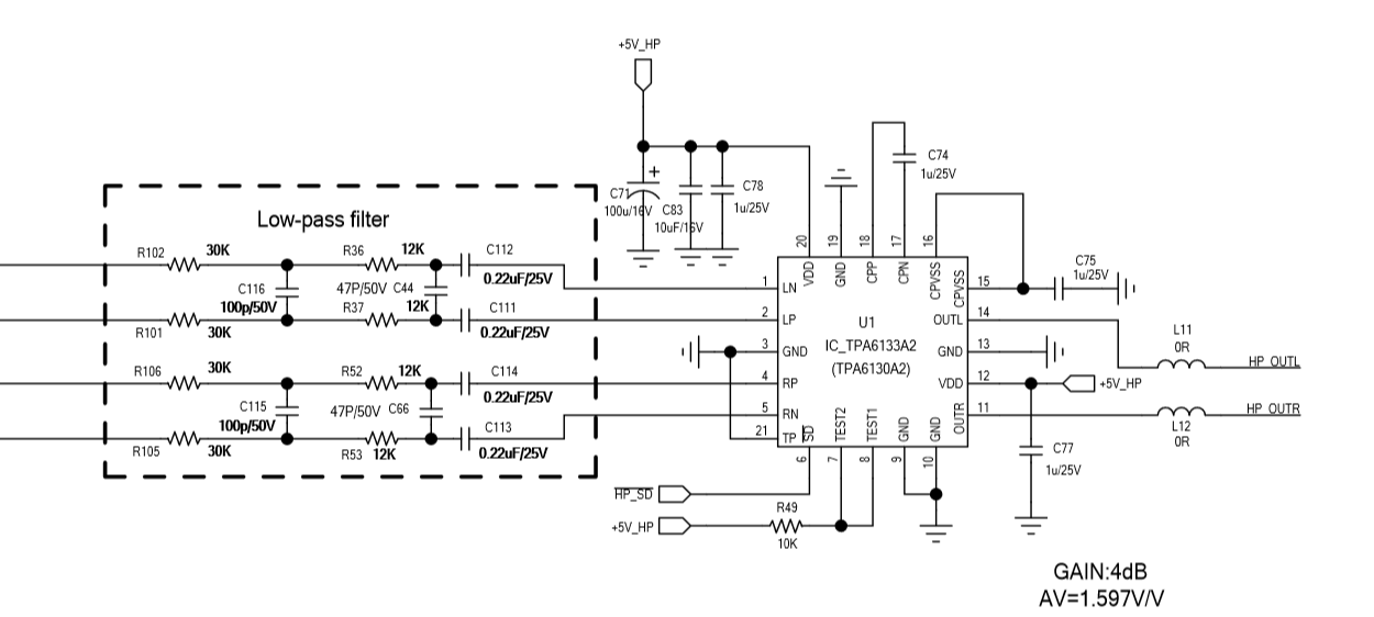

    我消除了外设干扰、
    TPA6133A2单独分开。
    测试信号输入(1-2-4-5引脚)正常
    当 TPA6133A2通过时、引脚11-14将显示图中的噪声
    Clark、
    电源中是否也存在噪声问题?
    此外、您是否在未连接扬声器的情况下测试了电路? 当输出端没有扬声器时、您是否具有相同的噪声结果?

    • 电源没有噪音问题
    Clark、
    Luis Fernando Rodríguez S.
    仍然会有噪声
    您好、Clark、
    您可以尝试在扬声器输出端添加 EMI 滤波器吗? 类似于以下文档的第3节:
    www.ti.com/.../slaa581.pdf
