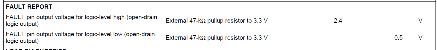

尊敬的团队:
在 TAS5411数据表中、FAULT 引脚是开漏结构。 当该引脚通过外部上拉电阻器47k 连接到3.3V 时、阈值 VH (min)=2.4V、VL (max)=0.5V、如下图所示。
我想知道如何计算这两个值、例如、如果我的客户通过 外部上拉电阻器100k (如下图所示)将此引脚连接到1.8V、 那么 VH (min)和 VL (max)的值是多少?   请帮助解决此问题吗?
谢谢、此致、
雪利
    雪利、
    TAS5411在上拉电阻器上由1.8Vdc 电源供电时不能正常工作。 如数据表中所述、建议的上拉电压最小为3Vdc。 您将需要使用3.3VDC 至1.8vdc 逻辑的转换电路。
    您的帖子中显示的值是测试值、而不是计算值。

    雪利、
    这些阈值是由于系统中的损耗造成的。 这些是我们的保证值。 在高侧、3.3VDC 产生0.9V 的差值、而在低侧、接地产生0.5VDC 的差值。 使用这些值时、中间只会有一个0.4Vdc 窗口、窗口电压为1.8Vdc、这假设在1.8Vdc 时的运行将是相同的。 它未在1.8Vdc 额定电压下工作、可能无法在所有容差范围内正常工作。 我们根据数据表将其从3Vdc 到3.6Vdc 进行了表征。
    您可以尝试在1.8Vdc 使用它、但无法保证它能够正常工作。
