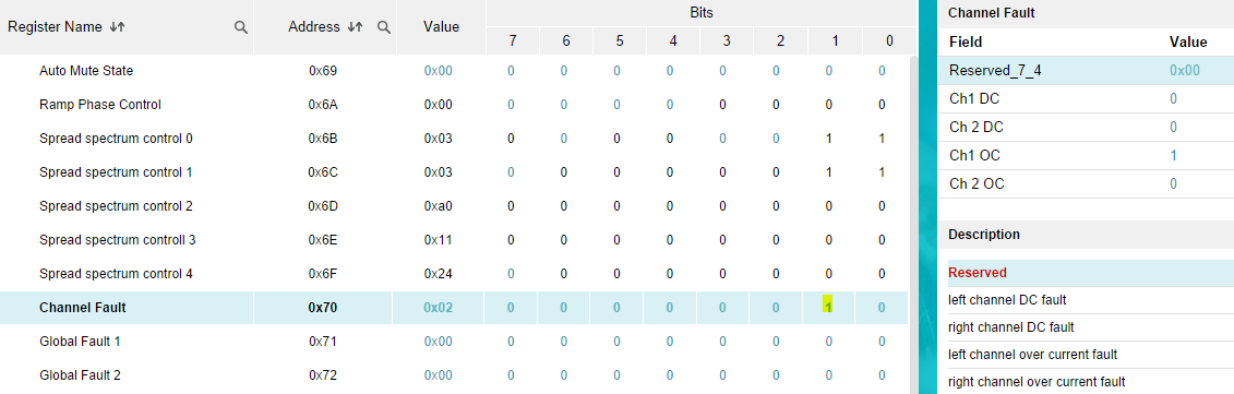

    我检查了是否可以在发生 OCP 时重新启动 TAS5825智能放大器而不重新加载完整的 CFG。
    以下是流程:
    我们可以将 GPIO2编程为 FAULT#输出、我检查了 EVM 上的行为、一旦发生 OCP、TAS5825就可以将 FAULT#置为低电平到 EC、并将0x70上的 OC 位置为有效、而此时0x03寄存器保持 ART 0x03 (播放模式)。
    EC 可以将0x03寄存器切换为0x00 (关断放大器)并写入0x03=0x03 (播放模式)、以启动 TAS5825而不再次写入完成 CFG:
    w 98 00 00
    宽98 7f 00
    w 98 03 00
    W 98 03 03
    我们可以在 OCP 事件之前和之后获得相同的 FR 图:
    谢谢、此致、
