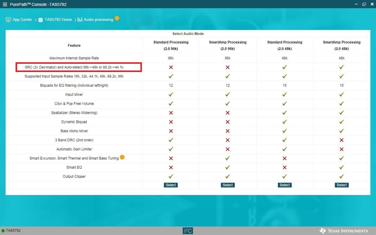

我们使用 TAS5782m 作为 I2S 主器件、使用 CSR8675作为从器件、初始设置为 SCLK =3.072MHz、LRCK =48kHz、标准 I2S。
当我们以 96KHz 的采样率播放音频流时、 TAS5782m 的音频流输出不正确。
 TAS5782m 能否 自动检测输入采样率并输出正确 的音频流?
    TAS5782支持96k 和96k->48K SRC。

     TAS5782能否以主模式输出一个96k LRCK 信号?
    我们在系统中使用 TAS5782作为主控模式、并播放3种采样率音频流、44.1K、48K 和96K。
    我们现在使用12MHz 作为 PLLCLKIN、但无法生成96k LRCK 输出信号。

    您能向我们分享整个应用方框图吗? 是否要将 TAS5782用作信号源? TAS5782通常在从模式下工作。
    Linda
