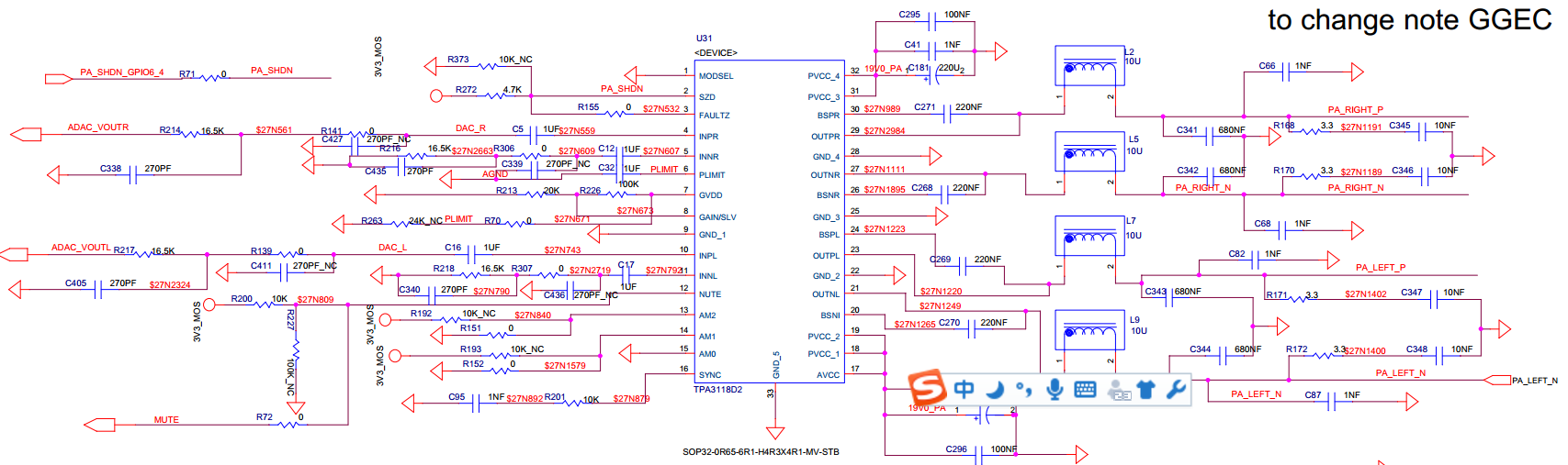

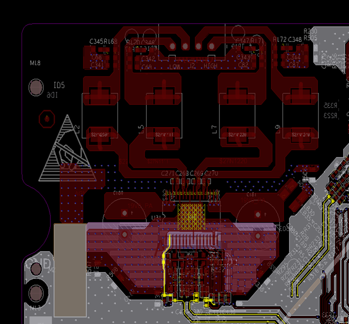

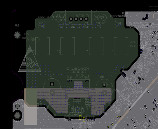

大家好、我们 使用的是 TPA3118。 原理图&PCB 如下所示,
TPA3118可以正常工作、但我们发现,无输入或输入接地、 输出具有很小的噪声、人耳可以听到。

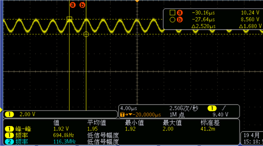

测试输出并在输出上找到正弦波耦合,峰峰值约为2V、频率约为700K。
请给我一些建议、谢谢!

    正常的输入音乐情况如何、仍然是额外的正弦波? 此外、您能否测量 PVDD 和 DVDD 以检查电源纹波?

    您好、客户:
    请找到700K 正弦波的来源并保持接地清晰。 我建议对 DCDC 进行调试。
    我们不在此回顾原理图和布局。 您可以致电 TI 本地支持团队寻求帮助吗?
