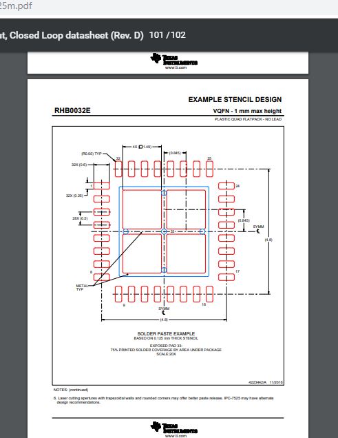

您好、Sirs、
我们知道、TAS5825M 数据表建议在器件下方使用5个散热过孔、而我们在 EVM 上看到了13个散热过孔。 产品线能否帮助我们更新 TAS5825M 数据表以应用13个散热过孔、从而使其与 EVM 设计保持一致?
TAS5825M 数据表:
TAS5825 EVM 图片:
谢谢、此致、
陈耀恩
2019年4月26日
    您好、Wayne、
    5个过孔是 TI QFN32官方电路板布局示例、但是、由于输出功率较大、建议使用更多过孔以实现更好的散热线程。
