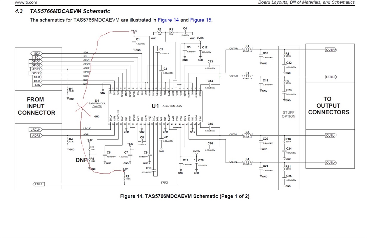

我们尝试通过将 TAS5766 EVM 板连接到我们自己的 MCU 来与它配合使用、即使我们基本上使用相同的 I2C 协议进行通信、该板也不会响应。
但 EVM 板在连接到 PurePath 主板时响应良好。
在 TAS5766EVM (地址= 0x98)上、似乎有几个 GPIO 和两个地址默认绑定为低电平。
那么、我们似乎缺少一些东西、但什么呢? I2C 通信是否需要其他任何 GIPO? 或者...??
这就是我们所连接的内容:
- I2C (SDA/SCK)
- 3.3V GND
I2S 信号
    找到问题- Geez-在 TI 文档中出现错误。
    SLOU382文档第13页中显示的实际 TAS5766 EVM 的原理图错误-它与实际电路板不匹配。 该电路板的不同之处在于、所有上拉电阻连接到的3.3V 电压轨仅在将 EVM 插入 PurePath 主板时形成完整环路、否则需要使用电线将板上的各个电压轨连接在一起。 但原理图并不意味着这一点。 相反、它们都连接良好、并且电路板的工作应独立于是否连接到 MB。
    这实在太糟糕了... 请修复、否则其他人将会遇到相同的问题
    基本上、TAS5766MDCAEVM 不能在未连接 PPCMB 的情况下单独工作。  TAS5766M 需要两个电源(DVDD、AVDD 和 CPVDD 为3.3V 低电压、PVDD 和 AVCC 为高电压)。  TAS5766MDCAEVM 上没有 LDO。 3.3VDC 必须由 PPCMB 提供。
    Andy、在充分尊重的情况下、您的回复告诉我您没有完全阅读我的帖子、或者您不理解问题、您也没有费心检查 EVM 和电路板布局的原理图、以了解我说它们不匹配时的情况。 我确实通过工作台电源从外部为 TAS5766MDCAEVM 模块提供3.3V 和24V 电源、并使用跳线电缆通过 I2C 将其正确连接到 MCU。 问题出在 EVM 中、因为无论谁设计 EVM、他们都有一个明智的想法、就是在 PPCMB 板上使用3.3V 电源轨的两个分支(仅当连接到该分支时)、而原理图则显示了其他情况。 在这两种情况下、这都是描述电路板的文档中的 TI 错误、或者设计人员不了解基本电路板设计规则。 如果您检查原理图和布局、您会发现我是对的。 在桥接 TAS5766MDCAEVM 上的两个3.3V 电压轨后、一切都很有魅力。 最后、如果您希望工程师仅使用连接到 PPCM 主板的这些板、那么 TI 应该再次明确地说明这一点、也许还应该再次解释原因-只需在用户文档中修复原理图。 无论如何、我希望我的解决方案能帮助他人。

    好的-我不会再继续参与这项工作了。 我做了自己的部分、我希望其他人在自己的环境中使用 EVM 时发现我的帖子有用、正如我们在这里所做的那样。
    我仍然认为原理图是错误的、希望 TI 能发布勘误表、因为这样可以为他人省去麻烦。 请参阅下图、其中显示 EVM 上实际上未连接两个电压轨。 无需对此做出响应。 祝你一切顺利。
