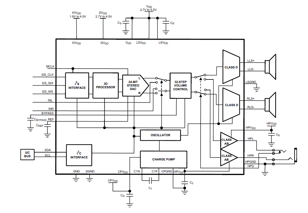

您是否会推荐适用于 LM49450 CS/C1/C2/CREF/CBYPASS 的 CAP 值建议?

    您好、SHH、
    请查看以下值。 这些是您提到的电容器的建议值。
    CS = 1uF
    C1 = 2.2uF
    C2 = 2.2uF
    CREF = 10uF (同时添加一个并联的0.1uF 电容器以获得更好的 THD+N)
    CBYPASS = 2.2uF
    所有电容器必须尽可能靠近器件放置。
