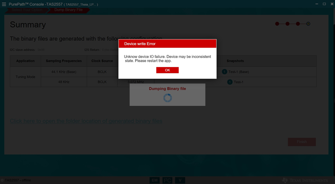

您好、Sirs、
您是否会告知 TAS2557 GUI 的"未知器件 IO 故障 "错误消息的根本原因以及如何解决该错误? 我的客户一直在系统集成页面中关注此问题。
谢谢、此致、

    您好、Wayne、
    您是否有关于此错误消息的更多详细信息?
    这个问题是否100%出现?
    -在转储二进制文件时、连接的 EVM 或器件是否断开连接或无法识别?
    -正在使用哪个器件及其配置方式(跳线、电源、时钟等)?
    谢谢你。

    您好、Luis、
    非常感谢。 这在客户未连接 TAS2557 EVM 的 PPC3 GUI 中可完全重现。 通常、我们可以在未连接 EVM 的情况下转储 CFG 和 BIN。

    您好、Wayne、
    该问题似乎与器件或 EVM 问题有关。 PPC3会搜索 I2C 地址以转储二进制文件数据。 由于未检测到 I2C 地址、因此它指示所述的错误。
    客户可以尝试连接 EVM 吗? 还是另一个具有指定 I2C 地址(0x98)的器件?

    您好、Luis、
    客户在连接和未连接 EVM 的情况下不断遇到问题、而我们可以在没有此类问题的情况下转储连接到另一台计算机上的 EVM。 客户正在尝试重新安装 PPC3 GUI、并将发送测试结果。

    您好、Wayne、
    我们无法从侧面重现此问题。 但是、如果在 PPC3和 EVM 驱动程序安装过程中存在文件遗漏、则可能会出现这种问题。 请告诉我客户在重新安装软件后是否能够解决此问题。
