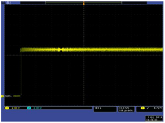

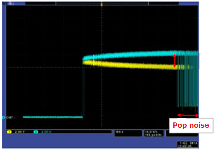

 TAS5766M 的一部分 出现问题、请参阅下面的内容。
【条件】
低音扬声器采用・Ω 单声道 BTL
・OUT+和 OUT-:两个都为9V
【问题】
・在经过的时间上、OUT+/-发生差异并增加。
当 OUT+/-达到2V 时、/FAULT 检测和输出关闭。
・1秒后/故障检测、检测被取消并正常运行。
但很快、OUT+/-会出现增加和输出关闭的情况。
⇒输出开/关周期大约为1秒、
・这些功能(开/关)会提示持续杂音。
・ ℃TAS5766M 的℃温度、结果为62.63 ̊ C (Ta:25 ̊ F)
冷却 TAS5766M 时、输出目前正常、但温度升高时再次出现问题。
顺便说一下、当正常 IC 加热高温、但问题未发生时。
・输出波形低于;
・正常运行(OUT-看起来不重叠、电压与 OUT+相同)
・操作有问题
