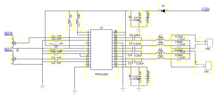

我使用的是 TPA3110。 我的问题是 POP 噪声。
上电后出现第一个弹出噪音。
之后不会出现。
未使用 SD 端子。
junhoKim
    您可以共享原理图吗? 输入是差分输入还是单端输入? 通常、对于差分输入、它应该具有较低的噼啪噪声。
    Linda
    你(们)好,秦
    电路图与所附电路图相同。

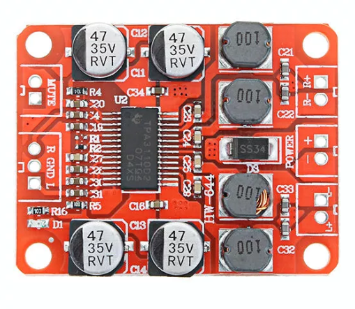

    PCB 模块作为成品购买。
    移除 Sig-R、Sig-L (R2)时没有杂音。
    等待好消息。
    junho
    e2e.ti.com/.../tpa3110.pdf
    Junho 您好、
    这两个压敏电阻(R2)是不需要的。 请参阅我们的 TPA3110D2EVM 音频放大器评估板(修订版 B)以获取指导。
