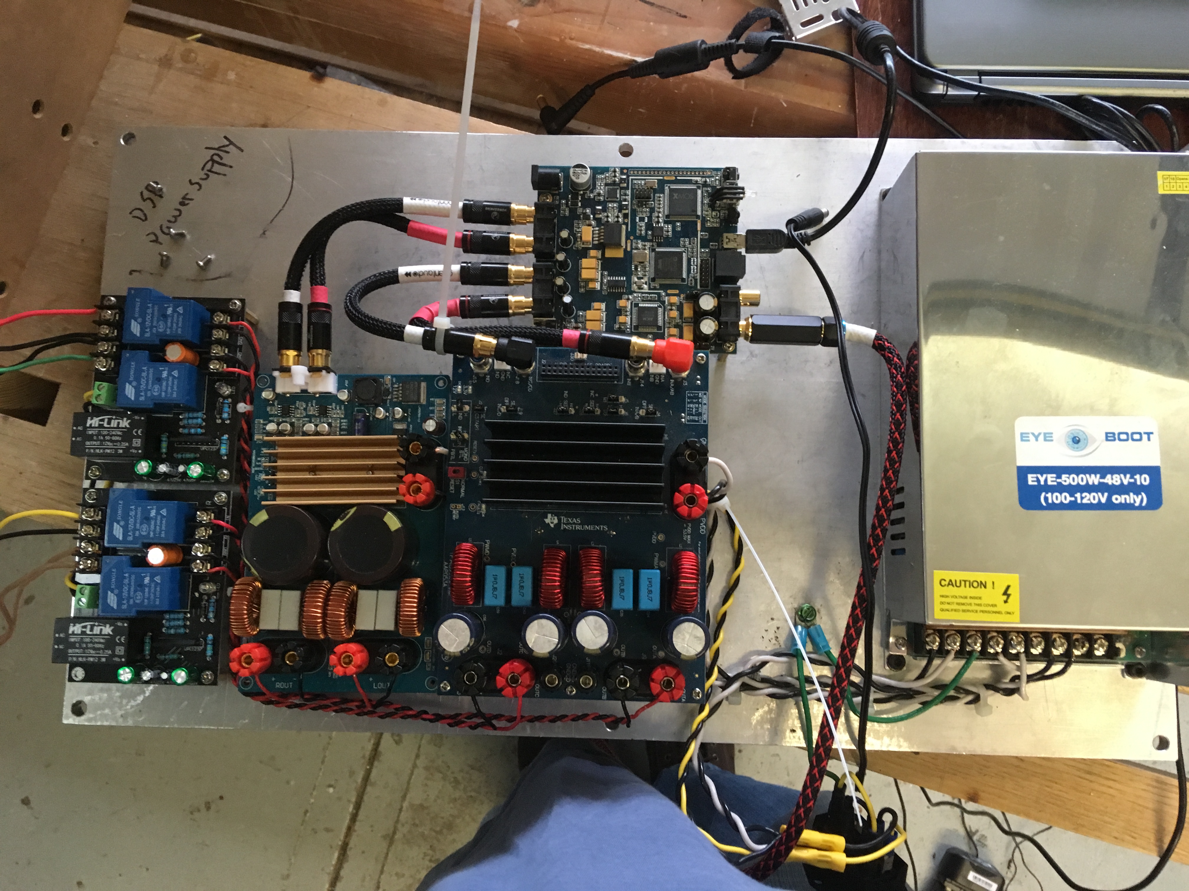

我购买了 TPA3255EVM。 我尝试驱动4欧姆12英寸低音炮和8欧姆8英寸低音炮。 电路板接收48伏10安。 当调高音量时、它将进入故障模式。 可以在不进入故障模式的情况下将4欧姆驱动器与8欧姆驱动器配合使用。

    TI 电路板是我遇到问题的电路板。 当音量调到较低的水平时、故障指示灯亮起、则连接了一个4欧姆低音扬声器和一个8欧姆低音扬声器。 我使用48伏10安开关电源。

    好的、让我们开始调试过程。 让我提出一些问题、帮助我更好地了解问题可能发生的位置:
    -当您没有将负载连接到电路板时、您是否会看到此问题?
    -如果您移除输入信号、然后打开电路板、它是否仍会直接发生故障?
    -我也怀疑这会导致问题、但只有在输出上使用 SE 模式时、J21才真正需要处于此状态。
    Robert Clifton
    卸载后无故障。
    当输入被移除时无故障。
    我删除了 J21、没有区别。
    我尝试仅运行一个驱动程序。 4欧姆超低音扬声器的 AMP 没有故障。
    今晚我将尝试仅运行8欧姆低音扬声器、看看它是否将 AMP 置于故障模式

    这是两个不同负载的问题、还是该 AMP 可以处理输出上的两个负载。
    您好、Aaron、
    该器件应该能够处理输出上的两个不同负载、而不会出现任何问题。
    是否确定只使用10A 电源即可为系统提供足够的电流?
    Robert Clifton
    我注意到电路板底部的 C84电容器已移位、我从 DigiKey 订购了一个新的电容器来替换它。 希望这将解决问题。 我将在几天内再次发布、让您知道情况如何。 谢谢
    我更换了电容器 C84、放大器再次工作。 当我将输入信号连接到一个通道时、我从两个输出中获取信号。 必须是跳线。 看不出来。 非常感谢您的帮助或图片。 谢谢

    我很高兴听到您能够解决这个问题! 您知道 J26和 J27位于什么位置吗?  这些跳线允许您将信号从一个输入信号复制到另一个输入信号。
    Robert Clifton
    引脚2-3中的 J26
    引脚2-3中的 J27
    您好、Aaron、
    您能否检查未连接通道的输入是否看到输入信号?  我们需要确定这是串扰来自放大器的输入还是输出。
    Robert Clifton
    我肯定不是电气工程师。 哈哈。 我是否应该以0db 的速度向放大器馈送60htz 正弦波。 然后用万用表检查 RCA 插孔、查看是否有信号。 请告诉我这是否正确。 谢谢。
