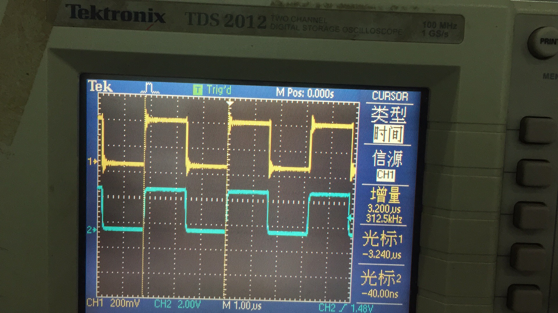

TAS2505播放音乐时 SPKP/SPKM 信号异常,SPKP/SPKM 波形:  其占空比在音频播放期间不变

    SPKM/SPKP 波形:
    您的寄存器配置可与我们的 TAS2505评估模块( www.ti.com/.../tidudn3.pdf )配合使用。 我在原理图中找不到与此问题相关的任何内容。

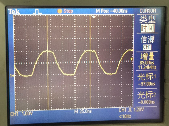

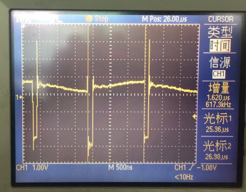

    那么、您是否详细了解了您正在使用的时钟设置? MCLK、BCLK、WCLK 频率? 您也有一些捕获吗?
    Luis Fernando Rodríguez S.
    WCLK 波形:
    BCLK 波形:
    MCLK 波形:
