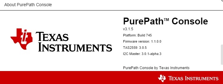

    您好、Omid、
    感谢该过程的结果。 您能否分享您的 PPC3版本详细信息? 您可以从左上角菜单的"关于"选项中检查它们。
    您还可以下载并安装此版本的 PPC3吗?: https://txn.box.com/s/aibcuhf0r1ssuad5u3kdpfsxly2beo3r
    我们在最新的安装程序中看到了一些问题、我们的软件目前正在修复、同时、上述安装程序是一个可以正常工作的早期版本。
    我认为这应该解决调优和音频处理卡滞症状的问题、关于扬声器规范化、我仍在检查此问题、下周将提供进一步的评论。

    您好、Ivan、
    以下是我的 PPC3的版本信息。
    顺便说一下、方框链接不起作用。 我将单独向您发送一封有关该问题的电子邮件。
    我将等待您回复有关修复错误的软件更新版本的消息。
    Omid
