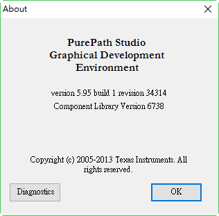

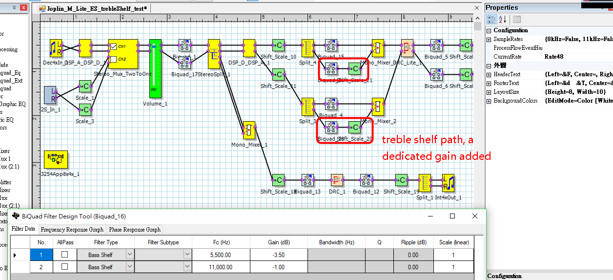

    我的 PurePath 版本。
    昨天、我发现峰值滤波器也存在此问题。

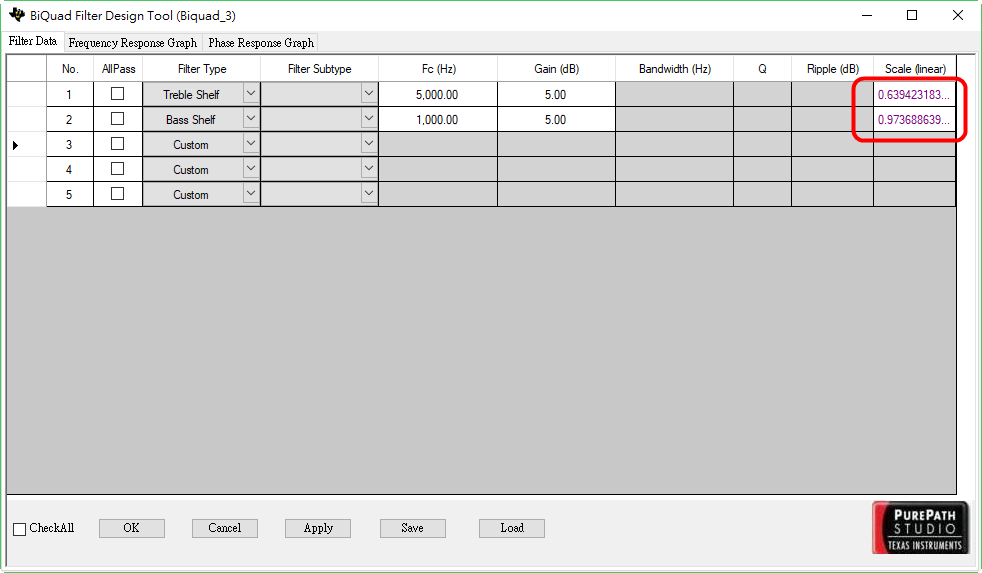

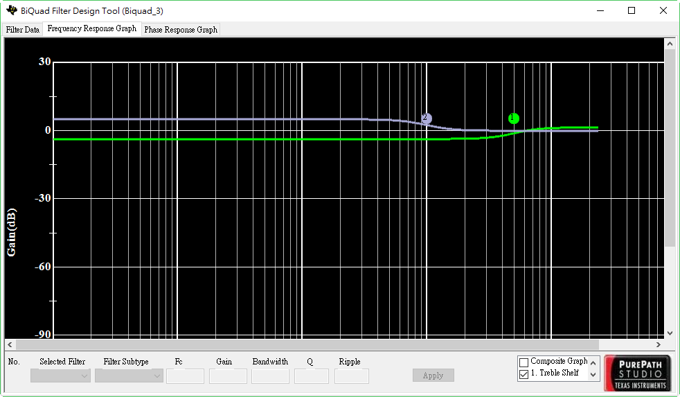

    如您所见、测试结果显示、当我设置3dB 峰值 EQ 时、升压小于1dB、而且测试结果中的 Q 绝对不是我设置的 Q3。
    然后、我意识到双二阶中的标度是" 压缩标度"、一旦数字小于1、标度就会更低。
    在我的试验中、我发现这个比例较低的问题似乎只发生在高频滤波器(正增益)上。 您添加的增益越多、其比例就越低。
    然而、在低频滤波器上不会发生这种情况、我已经尝试过峰值 EQ (与高频峰值 EQ 相同、我只是更改了 FC)、低音高音增强等。它们很好、刻度显示非常接近1 (0.998...)、您也可以看到图片、 我在低频下实现了很大的升压、它符合我的预期。
    最令人失望的是无法调整换算值
    对于高音架子、我已经放弃了、我将高音升压分离到了另一条路径、使用低音切割、然后添加了专用增益、它看起来非常复杂和愚蠢(抱歉、我不得不说)、至少它暂时解决了我的问题。
    直到我发现高频峰值 EQ 升压面临相同的问题、它确实令人沮丧、我无法始终使用一些组合滤波器/增益来实现简单的 EQ、我能吗?
    请帮助我们研究这个烦人的问题、我的计划越来越严格。 非常感谢。

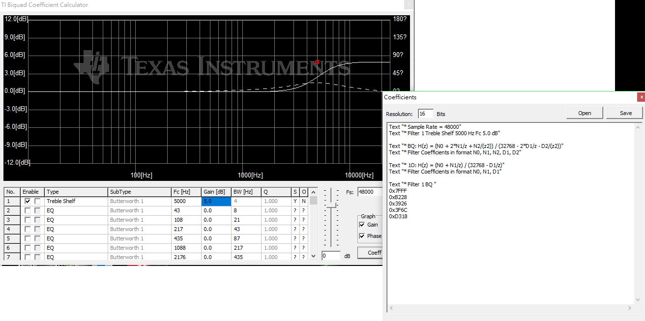

    BTW、
    TIBQ 滤波器看起来工作正常、但我不知道如何将这些系数填充到 PurePath 双二阶滤波器。
    我将这16位数转换为十进制数、0x7FFF 为32767、0xB228为29224、我对此感到困惑。 (很抱歉、我不熟悉这些软件)

    第6节解释了如何转换连续系数[b0、b1、b2、a0、a1、a2]的系数值、这是编解码器所需的格式。  格式为1.15 、范围为0x8000至0x7FFF。
    我假设 PPS 中的系数实际上是标准化值、所有值都小于1。 请阅读我提供的应用报告、 该报告应向您明确说明这一点。

    是的、我阅读了文档并计算了这些系数、PPS B0、B1、B2、A1、A2中的这些系数等于 N0、-N1、-N2、-D1、-D2、 他们看起来不奇怪吗? 对我来说,这是相当奇怪的,但无论如何也没有关系。

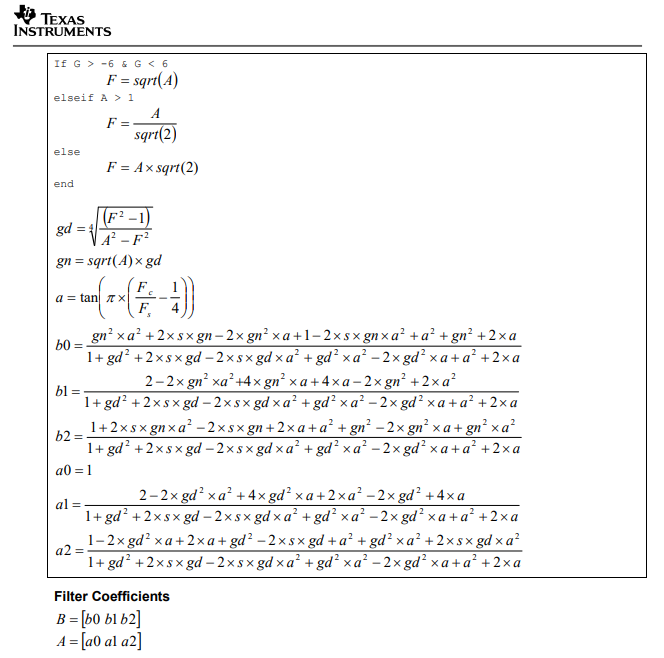

    一位同事提到、TIBQ 和 PPS 计算系数的方法在高频(接近奈奎斯特)时可能会出现一些问题 。该方法往往会使东西翘曲到接近奈奎斯特的位置、并且增益可能会被错误计算。 该算法基于 Audio-EQ-Cookbook。

    是否有方法可以在双二阶中读取标度? 探头或其他东西。 我想检测标度、然后通过 SHIFT_SCALE (或您可能建议的其他)将其重新添加到

    miniDSP 双二阶实现了以下差分方程:y(n)=b0*x(n)+b1*2*x(n-1)+b2*x(n-2)+a1*2*y(n-1)+a2*y(n-2)+ a2*y(n-2),其中 x(n)和 y(n)分别是输入和输出。 系数(b0、b1、b2、a1、a2)必须在[-1、1)范围内、即-1和1之间、前者包括在内、后者排除。
    对于大多数标准滤波器、A1和 A2满足上述条件。 对于 b0、b1和 b2、在某些情况下不满足上述条件。 在这种情况下、PPS 对系数进行缩放、以使其满足上述条件、而 GUI 上显示的特定比例因子。 通过将信号与比例因子的倒数相乘、可以轻松地补偿这种比例调节。

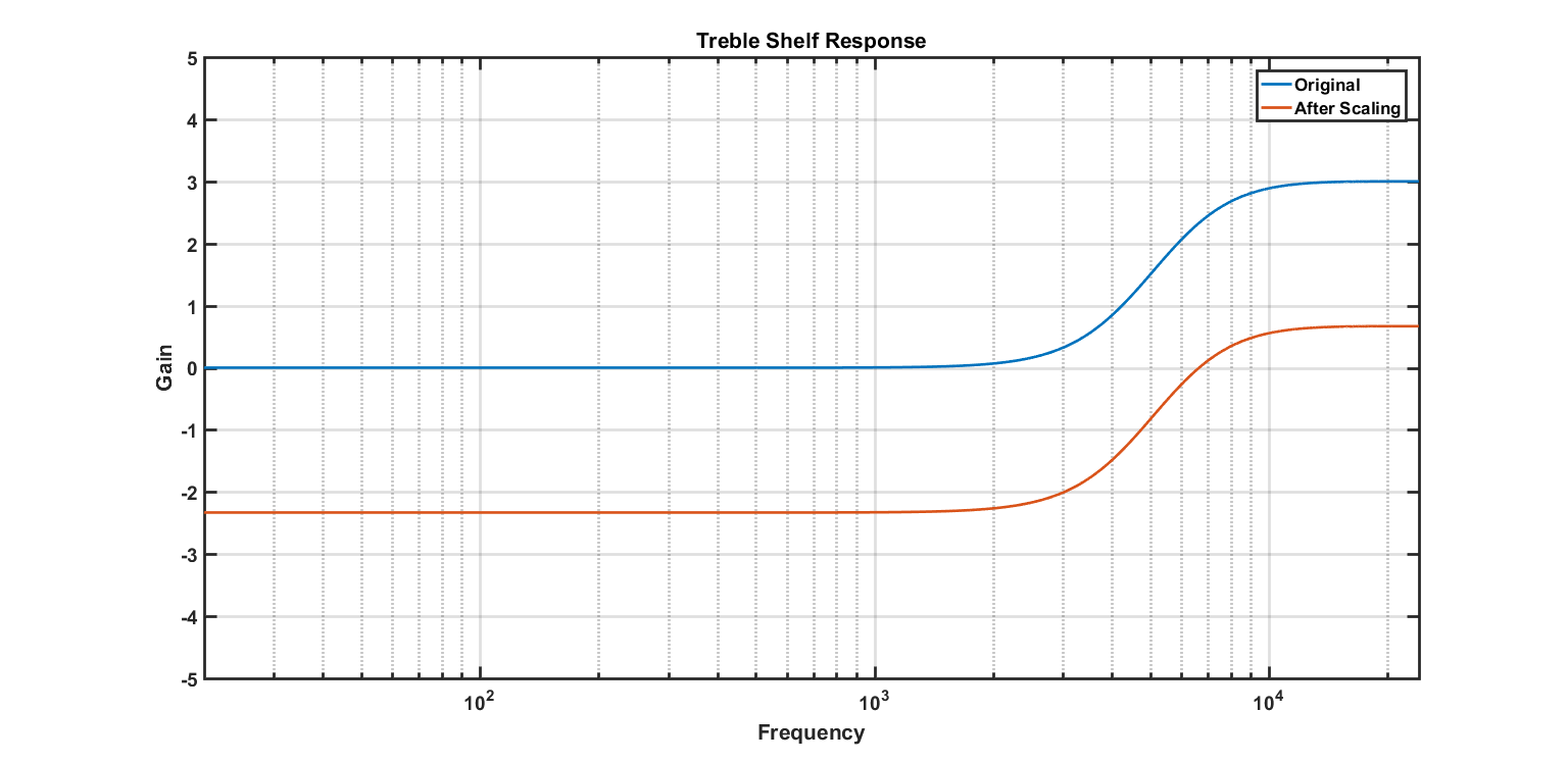

    以 fc = 5k、增益= 3dB 且 fs = 48kHz 的 Treble Shelf 为例。 传递函数的分子和分母为
    N =[1.3079     -1.5366     0.55862];
    D =[1-1.0396          0.36957];
    使用将它们转换为差分方程的系数
    •B0 = N0 = 1.3079
    •B1 = N1/2 =-0.7683
    •B2 = N2 = 0.55862
    •A1 =-D1/2 = 0.51981
    •A2 =-D2 =-0.36957
    但是、由于 b0大于1、所有分子系数都乘以1/bz0 = 0.76459。 这是 GUI 中显示的比例因子。
    缩放后的系数(1/bz0)如下所示:
    原始滤波器及其缩放响应如下所示。
    这两个响应是相同的,只是缩放的响应下降了20*log10(1/1.3079)=20*log10(0.76459) =-2.3314dB
    这可以使用有效乘法因子为(1/0.76459)= 1.30179 (1移位和0.65395刻度)的移位标度分量进行补偿。 由于移位标度是线性操作、因此可以在双二阶滤波器之前或之后放置。 在多实例双二阶中、比例因子乘积的倒数将用作补偿因子。
    我希望这能为你澄清问题。

    正如您说过的、我还发现我只需在双二阶滤波器之后添加一个移位标度即可进行补偿、但仍然有一个问题。
    我将为用户提供5个频带均衡器、每个频带包含-5dB 至5dB、每步分辨率1dB。 这意味着所有刻度都需要补偿、即需要乘以对等。 (我仅尝试补偿最低刻度、这还不够)
    您可以想象、这将是一个巨大的补偿表组合、测试每个组合并创建一个用于软件人员集成的表真的很困难。 我是否可以使用某些组件读取这些刻度并进行计算、然后将其重新分配给移位刻度系数。 块? 我看到有探头、符号数据、反向等、但很遗憾我不知道如何使用它。
    祝你一切顺利、
    皮尔斯
    皮尔斯、您好!
    在这种情况下、我认为探头、反向或其他 miniDSP 组件不会有所帮助、因为缩放因子必须根据用户选择来确定、并且最好在主机处理器上确定。
    我假设主机软件上有一个表将每个滤波器设置映射到相应的(五)系数(b0、b1、b2、a1、a2)。 为了处理缩放、必须将表扩展到6个值(b0、b1、b2、a1、a2、scale)、 比例(或反向缩放)因子是表中的附加条目。
    对于任何滤波器组合、主机都可以获得与5频带 EQ 中的每个均衡器选择对应的五个换算系数、将其相乘以确定组合补偿系数、并将其与双二阶系数一起编程到器件中。 我相信计算组合补偿系数而不是使用补偿表将有助于简化软件流程。
