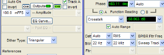

    在测试过程中,我打开 CHB 输出,并  在“分析器”窗口中选择通道 A 的串扰功能 。而我用频率扫描串扰。
    您说过的 A 加权滤波器是图片中的 Fltr 吗? 但 在n`t 串扰时、我不能选择它。 我使用的 AP 可能太旧了?

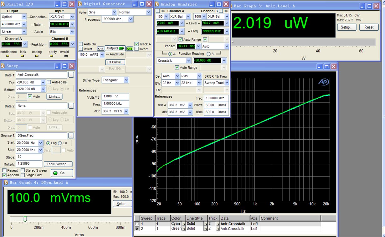

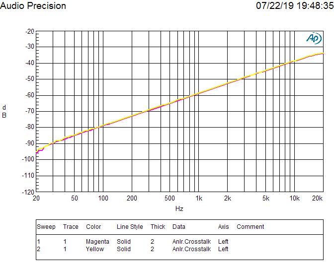

    正如 我上传的图片中所示、我使用10%FS 光学输入、764.7mW 输出测试了串扰曲线。 我认为串扰曲线 很少受到输入的影响。
    输出为1W 的情况下对其进行测试、并获得相同的结果。  您能否用 完全相同的配置对 EVM 板进行一些检查? 谢谢!

    大家好、Tingqi、
    请使用另一个10uH 的电感器并尝试一下。 我的结果很好。 您能否检查以避免此处可能存在的间隙。
