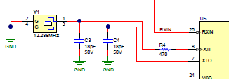

大家好、团队、

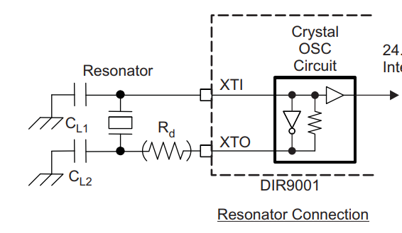

数据表显示将24.576MHz 谐振器连接到 DIR9001、如下所示。
我想知道是否可以使用12.288MHz 晶体并按如下所示进行连接。 它是否仍能正常工作?
    否、12.288MHz XTAL 不适用于 DIR9001。  数据表中的表1对此进行了介绍、其中讨论了 DIR1703和 DIR9001之间的差异。  如表中所述、DIR9001仅支持24.576MHz XTI 输入。
