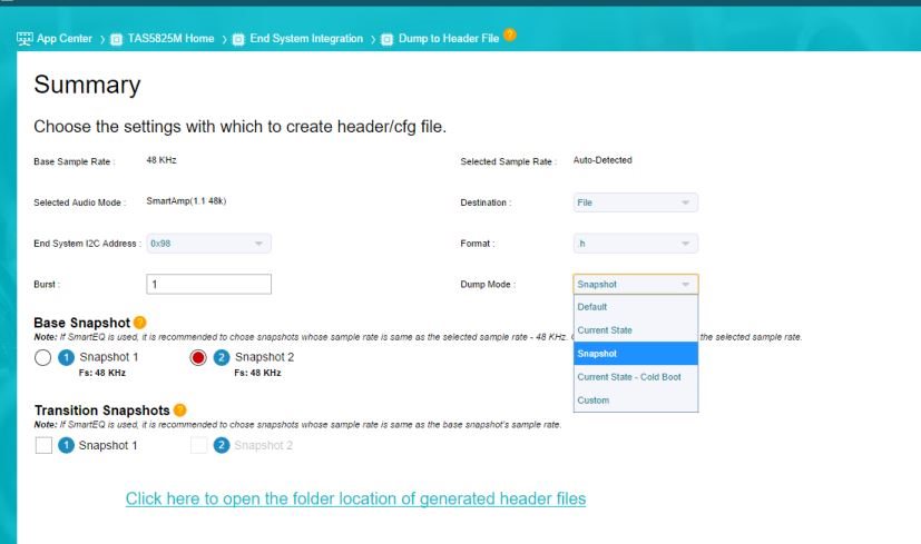

我的客户使用 PPC3工具将 EQ 调优作为转储文件输出、从而在客户系统中构建 EQ 调优。
但是、预期的调谐声音没有输出、因此客户正在查看每个寄存器设置。

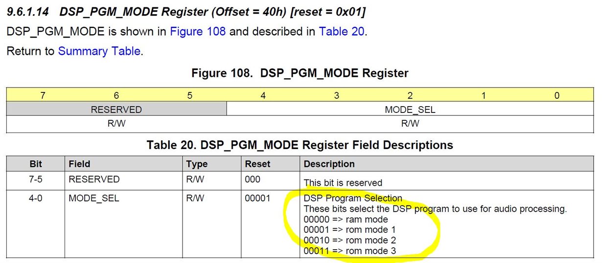

下图中 RAM 模式和 ROM 模式在0x40寄存器方面有何区别?
您能告诉我以下模式与以下模式的确切定义之间的区别吗? 数据表未提供详细信息。
RAM 模式
2.ROM MODE1
3.ROM 模式2.
4.ROM MODE3
如果0x40寄存器设置为0x00、则所需的声音输出到0x10、而不输出所需的声音。
此外、我们如何在转储文件中设置 EVM 中的测试值、以便构建我们的系统?
有五种转储模式。 您能告诉我下面菜单的确切定义吗?
1.default
当前状态
快照
当前状态-冷启动
5.定制
请检查一下。
谢谢你。
此致。
Anthony 先生。
    顶部有拼写错误、因此请按如下方式更正。
    将0x40寄存器设置为0x00不会产生所需的声音(低频带截止)、将0x40寄存器设置为0x02 (ROM 模式2)会产生所需的声音。
    您好、Anthony、
    TAS5825的一些流程使用 RAM 程序、该程序需要下载程序脚本。 其他模式为 Rom 模式。 所有程序都是固定的。
    TAS5825仅使用01 ROM 和00 RAM。 因此、您的评估结果很奇怪。 客户是否使用 EVM 板或其系统来产生此问题? 如果是其系统板、请重新检查启动顺序。 在写入 I2C 划线器之前、它需要稳定的 I2S。
    关于转储模式、"电流状态"通常足以满足一般用途。

    您必须使用 RAM 模式 ROM MODE1、
    但我们想确切地知道这些模式之间的差异。我们将再次询问下面模式的确切定义。
    RAM 模式
    2. ROM MODE1
    3.ROM 模式2.
    4.ROM MODE3

    您好、Anthony、
    关于"Book0xAA 寄存器继续更改为默认值"、您能帮助澄清详细情况吗? 从我的角度来看、唯一的可能是不遵循启动顺序。 在提供 I2S 时钟后、TAS5825M DSP 将 RAM 存储器值复位为默认值。 因此、建议修改设置序列以再次检查 Book 0xAA 寄存器。
    此外、目前仅使用 RAM 和 ROM1。 目的是选择不同的 DSP 流程、PPC3将处理此配置。
