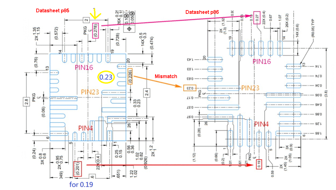

请帮助我们仔细检查 TAS2770数据表第85页和第86页上的 VQFN 符号、如下图所示。 它指定
(1)数据表第85页上引脚16的中心到中心尺寸为0.278mm、而数据表第86页上为0.27mm、
(2) 数据表第85页上引脚23的中心距为0.226mm、而数据表第8页上的引脚23的中心距为0.23mm、
(3) 数据表第85页上引脚23的中心到中心尺寸为0.201mm、而数据表第8页上的引脚23的中心到中心尺寸为0.19mm。
请检查正确的数字。 客户还要求修改数据表以提供正确的数字。

    您好、Wayne、
    我将检查封装轮廓和示例电路板布局之间为何会有差异。
    我将在接下来的几天提供一些更新。
    -Ivan Salazar
    应用工程师-低功耗音频和传动器
    韦恩、
    我已将您的电子邮件转发给团队并附有紧急请求、我将在电子邮件中跟进您并关闭此 e2e 主题帖。
    -Ivan Salazar
    应用工程师-低功耗音频和传动器
