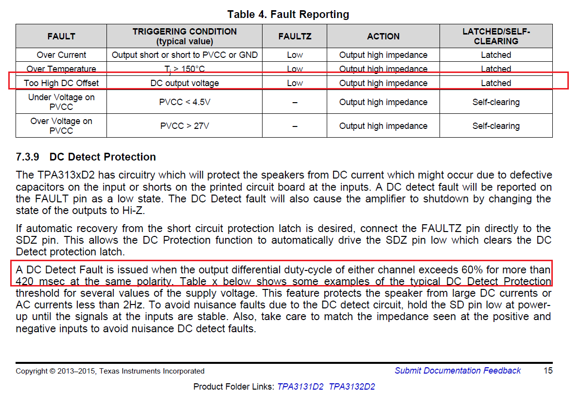

我们的终端客户响应系统复位、安培有时没有声音、Faultz 将被拉低并锁存、以下红色框似乎更有可能指示过高的直流偏移故障。
附件是我们最新的产品系列。 C207和 C214电容值似乎需要相同。 您能帮助评论行遇到其他问题吗? 谢谢~

    IN+和 IN-上的电容必须相同。 C207和 C214必须相同、否则 IN+和 IN-上会出现不匹配以产生峰值噪声。
    输出电感器 L2和 L3速率电流太小、仅为0.65A。 请尝试使用1.5A 或2A 速率的电流电感器。

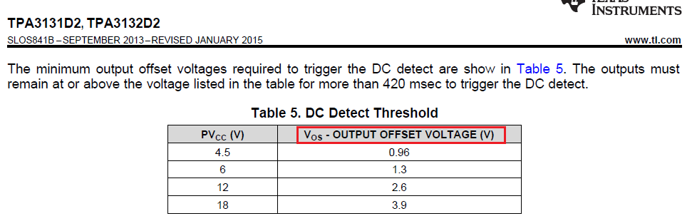

    我们想知道哪个电压是偏移电压?
    如何知道我是否超过了直流检测阈值电压?
    林树正,您好!
     偏移电压是直流电压。 通常、输出电压范围为0V~PVCC。 如果输出具有偏移、则输出电压范围为0V+OFFSET~PVCC+OFFSET。
