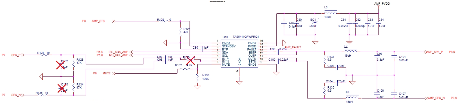

尊敬的团队:
当我们调试 TAS5411的诊断功能时、我们发现当 OUTP 对地短路时、状态寄存器不会报告错误、而其他故障状态可以正常诊断。 您能帮您找到原因吗?
谢谢、此致、
雪利
     您做了多短的时间、预滤器或后滤器?
    Linda
    您好 Linda、
    后置滤波器。
    谢谢、此致、
    雪利
    您好、Sherry、
    故障引脚上拉至电源吗?
    故障寄存器0x01和0x02呢? 您是否启用了故障功能?
    Derek、
    尊敬的 Derek:
    感谢您的回复!
    是的、我们启用 FAULT 引脚、因为寄存 器中可以显示其他故障。 今天、我让客户测试 FAULT 引脚、当发生接地短路时、FAULT 引脚处于激活状态、但他没有检查状态寄存器。 他明天会检查它。 我将在收到新信息后向您更新此新闻。
    雪利
