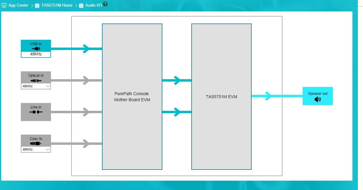

您好、Sirs、
您是否可以帮助我们在 TAS5751 PPC3 GUI 的音频 I/O 页面中添加 PSIA 选项?
谢谢、此致、
陈耀恩
2019年7月17日

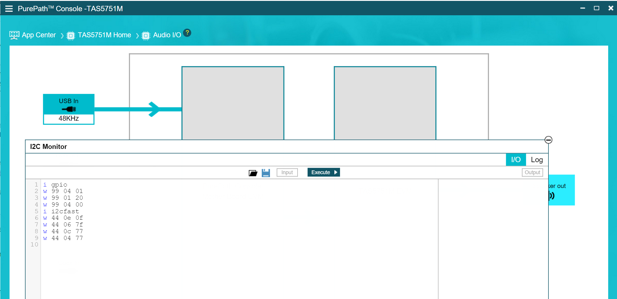

    您好、Wayne、
    建议使用 TAS5751 EVM 手动下载 PSIA 脚本:
    I GPIO
    W 99 04 01
    宽99 01 20
    宽99 04 00
    i2cfast
    宽44 0e 0f
    宽44 06 7f
    宽44 0c 77
    宽44 04 77
