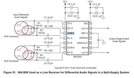

您能不能为 INA1650提供 ESD 保护电路的建议吗?  目标是 联系+/- 4KV 和 Air +/-8KV。
下面是我们的电流电路。 谢谢!
    您好、我是 PY、
    您可以考虑在任一电源上使用4通道 ESD 保护电路、以满足接触和空气电压要求。 您可以将它们与电源去耦电容器并联放置。
    查看 TPD4E101:具有+/-15V 接触放电和空气间隙放电功能的4通道 ESD 保护: http://www.ti.com/product/TPD4E101
