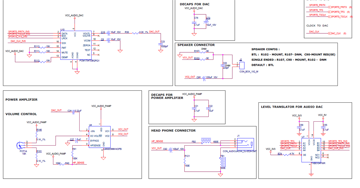

我们在 设计中使用 LM4865功率放大器将 PCM1754 DAC 输出连接到8E 扬声器负载。 我们注意到、功率放大器在桥模式下消耗的电流为300mA。
由于我们的器件无法为功率放大器提供300mA 的电流(扬声器的满量)、因此我们已将设计更改为支持单端模式。
在单端模式下测量时、功率放大器的电流消耗会显著降低至90mA、扬声器的音频输出质量也会很好。
如单端模式数据表中所述、我们将扬声器的负极连接到 GND、将正极连接到功率放大器的音频输出。
请告诉我们、单端模式是否会影响产品长期运行时的系统性能/体积。
此外、我们的设计支持通过功率放大器的 HP SENSE 引脚在耳机和扬声器之间切换。 在 BTL 模式下、在持续从扬声器切换到耳机时、我们观察到系统重新启动(不一致)。 但是、在将设计更改为单端模式后、我们能够解决此问题。 请分享您对此的想法。

    但是、当耳机插入音频插孔时(扬声器以满音量激活时)、系统偶尔会重新启动。 功率放大器在设置了最大增益的扬声器的满音量下消耗最大功率。 我们尚未调整放大器的增益。
    您能否告诉我们是否需要针对单端运行模式调整增益?
    请仔细查看随附的原理图、在连接 HP_SENSE 引脚时共享输入、并在扬声器以最大音量运行时将耳机插入音频插孔时系统重新引导问题。
    要在随附的原理图中将功率放大器更改为单端模式、安装了 C90、移除了 R102并安装在 R107上。 对于 BTL 模式、C90被替换为0E 电阻器。 (功率放大器和 DAC 的工作电压为5V)。

    我们有有线功率放大  器来支持单端模式下的扬声器(功率放大器的 Vout2通过220uF 电容器连接到扬声器的正极、而扬声器的负极连接到接地)。 我们观察到、插入耳机时、系统偶尔会重新启动、而扬声器处于活动状态、以其满音量发出声音。

    感谢您提供有关原理图的详细信息。
    是的、桥式扬声器模式仅适用于 BTL 模式、耳机连接仅适用于单端模式。 我注意到、您的原理图和数据表中建议的连接之间的唯一区别是从 VO2_OUT 的 C90电容器和从 R107到 GND 的连接。 您能否尝试移除 C90电容器并在 BTL 模式下连接扬声器(R107未连接)? 您是否还可以尝试从 HP_SENSE 引脚上移除铁氧体磁珠(FB2)?

    为了在 BTL 模式下连接扬声器、我们在 C90上安装一个0欧姆电阻器、在 R102上安装一个0欧姆电阻器、这样、Vout1和 Vout2应该在 BTL 模式下连接到扬声器。
    关于 FB2的拆卸、HP_SENSE 检测引脚通过 FB2从音频插孔连接到 LM4865功率放大器。 移除 FB2后、功率放大器是否能够在扬声器和耳机之间切换?

    我基本上建议您的电路原理图尽可能与我们数据表中建议的电路相似:
    http://www.ti.com/lit/ds/symlink/lm4865.pdf#page=2
    这意味着您应该移除建议电路中未包含的电容器和铁氧体磁珠。 通过这种方法、我们可以找出根本原因。
    此外、您能否监控 HP_SENSE 电压电平、以验证耳机连接时电压电平是否变化。 如果是、连接和断开耳机时、它显示的电压电平是多少?
