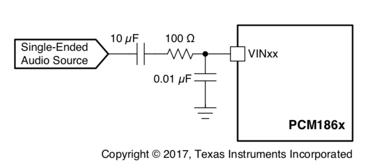

    关于抗混叠滤波 器、您可以在交流耦合电容器之后添加一个小型无源 LPF。
    上图适用于 PCM186x、 但适用相同的原理。  这是一种方法、 但不是唯一的方法。
    -Steve Wilson

    Akshit、
    我看到您对 HPF 的看法。  耦合电容值当然可以减小、 例如在上面的示例中、 耦合电容值更改为1uf 仍然会导致良好的 HPF 和良好的抗混叠。  无源器件的值可根据您的需求进行优化。
    ADC 上还有一个数字 HPF、 该 HPF 有目的地具有低截止频率、 但它在那里、应该会有所帮助。
