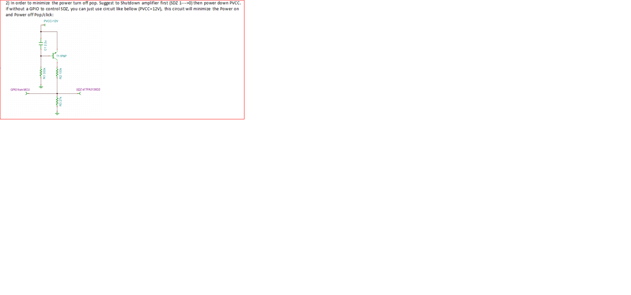

尊敬的 Sirs:
我的客户询问了 外部电源或主电源关闭时的 TAS5805M POP 噪声对策。
请告诉我上述问题。

    您的问题不是很清楚。 但是、为了避免弹出、需要在断电期间遵循 TAS5805数据表9.5.3.2关断过程。
    RDGS、
    Matthew

    从9.5.3.2关断过程中、我了解到/PDN 需要在 PVDD 降至4.5V 之前的6ms 处于低电平。
    客户的情况是产品的主电源关闭、因此软件无法运行/PDN。
    因此、只考虑在外部下拉/PDN 引脚。
    是这样吗?
    哈塞伯
    您好、Hasebe、
    如果直接关闭 PVDD、则不能保证弹出级别。 建议添加额外的控制电路来比较 PVDD 值以生成 PDN 信号。
    RDGS、
    Matthew

    您对实际电路是否有任何降低杂音的想法?
    哈塞伯

    您建议使用 TPA3136D2的电路。
    TPA3136D2是模拟输入类型。
    该电路与 I2S 输入类型 TAS5805M 具有相同的效果吗?
    哈塞伯
    您好、Hasebe、
    该外部电路用于在 PVDD 直接关断时生成 PDNz 信号。 因此、它也适用于 TAS5805M 直接断电情况。
    RDGS、
    Matthew
