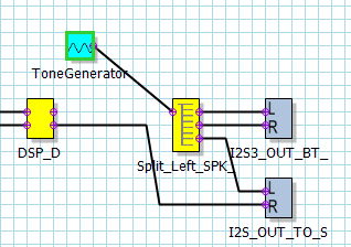

    您好、Waldemar、
    为了排除 ASI 输出/录制的问题、请在 ASI 输出路径中插入信号发生器(如图所示)、并验证录制是否正常。
    随附了音调发生器属性的屏幕截图。
    此致。

    尊敬的 Diljith:
    如前所述、连接音调发生器后 、ASI1和 ASI3输出上仍然没有信号...
    您好、Waldemar、
    它看起来不像器件问题。
    这可能是主机端录制设置的问题。 如果 ASI 的 DOUT 线路正在切换、则问题出在主机驱动程序/软件。 这也可能是由于器件配置不完整导致 miniDSP_A 等所需块未加电而引起的问题。 如果您可以访问 EVM、我建议在系统集成之前验证 EVM 上的器件配置。
