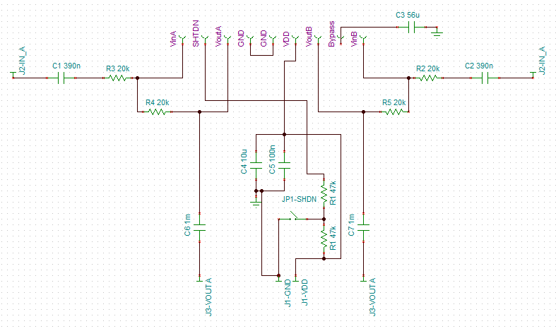

你(们)好
当 SHDN 生效和失效时、VCC 上存在大约1.4A 的大浪涌电流。
我想检查这种行为是否正常。

    同时、我将验证您是否尝试过以下测试?:
    • 将输入端连接到 C4754输入端的 GND
    • 使用不同的电阻器值、例如保持20k Ri 并增加射频以增加增益
    • 可以根据 Cin 和 Ri+RF 的时间常数来调整中数据表中所述的不同旁路电容值
    -Ivan Salazar

    您好、Ivan、
    我曾尝试过你提到的项目1-3。
    但浪涌电流仍然超过1A。

    您好 Ken、
    我可以确认在关断引脚切换期间电流增加。 但是、我的测量值大约为~20mA 而非1A。
    我正在使用数字万用表来测量电流、因为此时我没有电流探头。 我要说、电流峰值是预期的、但无法确定在该峰值期间应存在多少电流。

    您好、Ivan、
    我是否可以知道测试条件是什么? 例如、Rin、Cin 和 Cbypass 等
    我想检查电路中是否存在任何风险。 因此、我想知道峰值电流应该是多少。
    我希望您能够提供这些信息。

    Ken、
    我有第 22页所示的板。 原理图如下所示、尽管我需要验证 C1、C2和 C5的值、因为它们是 SMD 电容器、没有清晰的值标记。
