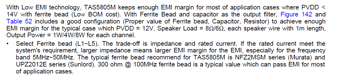

大家好、
   我的客户正在评估 TAS5805M 在一个新项目中、他们希望使用铁氧体磁珠和电容器作为输出滤波器以节省成本、但每个通道的输出功率为 BTL 15W、扬声器负载为6 Ω、PVCC = 18V。 但仅提到 PVDD < 14的数据表将提供足够的裕度。
那么、当 PVCC = 18V 时、EMI 将如何受到影响?
    如果暂时不考虑 EMI 问题、低阻抗扬声器是否会出现瞬态过流保护问题?
    您好、Holly、
    至于无电感器解决方案、建议在 BTL 模式下使用、PVDD<=12V、 输出功率<=2*10W。
    因此、对于您的应用、不建议这样做。
    Alix Wan。
    您好、Kara、
    TAS5805M 的过流为~5A、因此、您需要确保流经输出级的最大电流应小于该电流。 至于18V 和6ohm、这似乎很好。
    Alix Wan。
