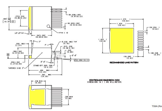

器件型号:LM4950
您好、Sirs、
您是否会告知 LM4950TS 器件下方的散热焊盘是否接地? 如果我们将散热焊盘连接到接地平面图、是否存在 OCP 问题?
谢谢、此致、
陈耀恩
2019年7月1日
    您好、Wayne、
    如果散热焊盘接地、则没有问题。
    -Ivan Salazar
