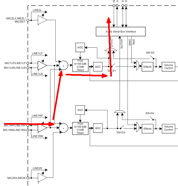

我们希望通过单个终端输入两组不同的信号、以收集收集收集的数据并将其传输到 DSP。 其中一个未使用、可以关闭。

    您好 Jerry、
    您说您在同一个终端上应用两个不同的差分信号.... 您使用的是什么终端? 抱歉、您提供的图片对我来说有点误导。
    您是否还在尝试在主模式下配置 TLV320AIC3104?
    Aaron

    来自帖子的上述图像和 Word 文档中的图像不匹配。 如果要将差动输入应用于 MIC2L/MIC2R,则无法。 MIC2L/MIC2R 是单端输入,不能配置为差动输入。
    Aaron

    用户、
    我认为您需要澄清您的设置。
    您说过您在 MIC2L/R 和 MIC1R 上应用信号、 即三路输入。  其中两个仅作为单端输入提供。
    您的图表也与您的描述不匹配、它显示了 m1L 和 m1R 上的输入
    如果问题说明不一致,我们就无法提供帮助。
    请使用 您所使用的精确输入引脚重新说明您的问题。  如果您连接差分信号、 请说明连接 Singal-P 和 Signal-M (正负)的引脚
    -Steve Wilson

    用户、
    我已经在我们的 EVM 上测试了您的配置、并在另一个线程中向您报告。 EVM 的结果是 AIC3104按预期运行。 我获取两种配置的数据。
    我假设您已解决此问题?
    -Steve Wilson
