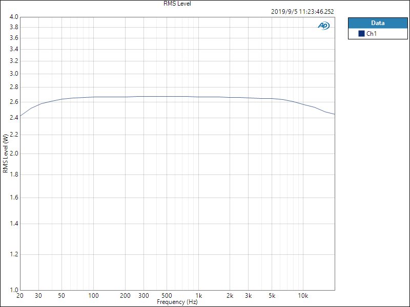

我们收到了客户的请求、他们询问 AMP 可以满足以下项目:
1、大于2瓦@ 5V
THD 应低于1%
最好获得大于100dB 的 SNR
我们假设 TPA3131D2可能适合它们、但我们没有相应的电源图。 您能向我们分享一些性能图吗?
顺便说一下、我们要检查 TPA2011D1或 TPA2008D2是否非常适合它们吗?

      对于 PVDD=5V、RDSON=120m Ω、1% THD、TPA3131可提供~2.8W 的功率。 满足您的要求不会有任何问题。

    感谢您的输入、当我们输入 PVDD=5V 且 THD+N 为1%时、您能否分享 SNR 性能?

    尊敬的乔治:
    我在 EVM 板上测试功率、THD+N 和 SNR。
    PVCC=5V、负载=4 Ω、增益设置= 26dB。
    输出功率可以为2.67W @ THD+N=1%。 SNR 为91.68dB。
    请参阅随附的测试图。
    如果增益设置为20dB、PVCC=7.4V、则 SNR 为98.3dB @THD+N<1%。 与数据表匹配的数据表。
